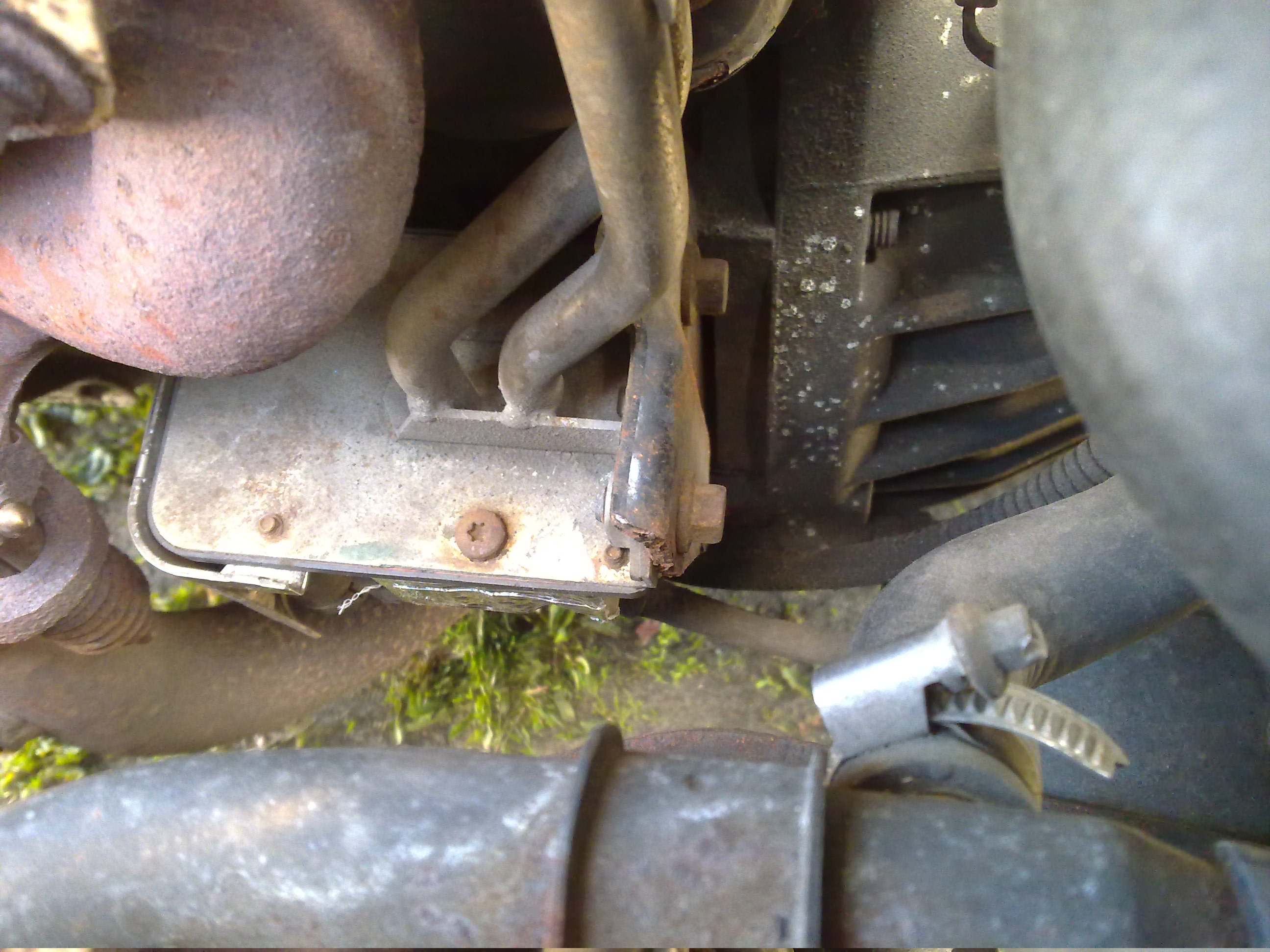

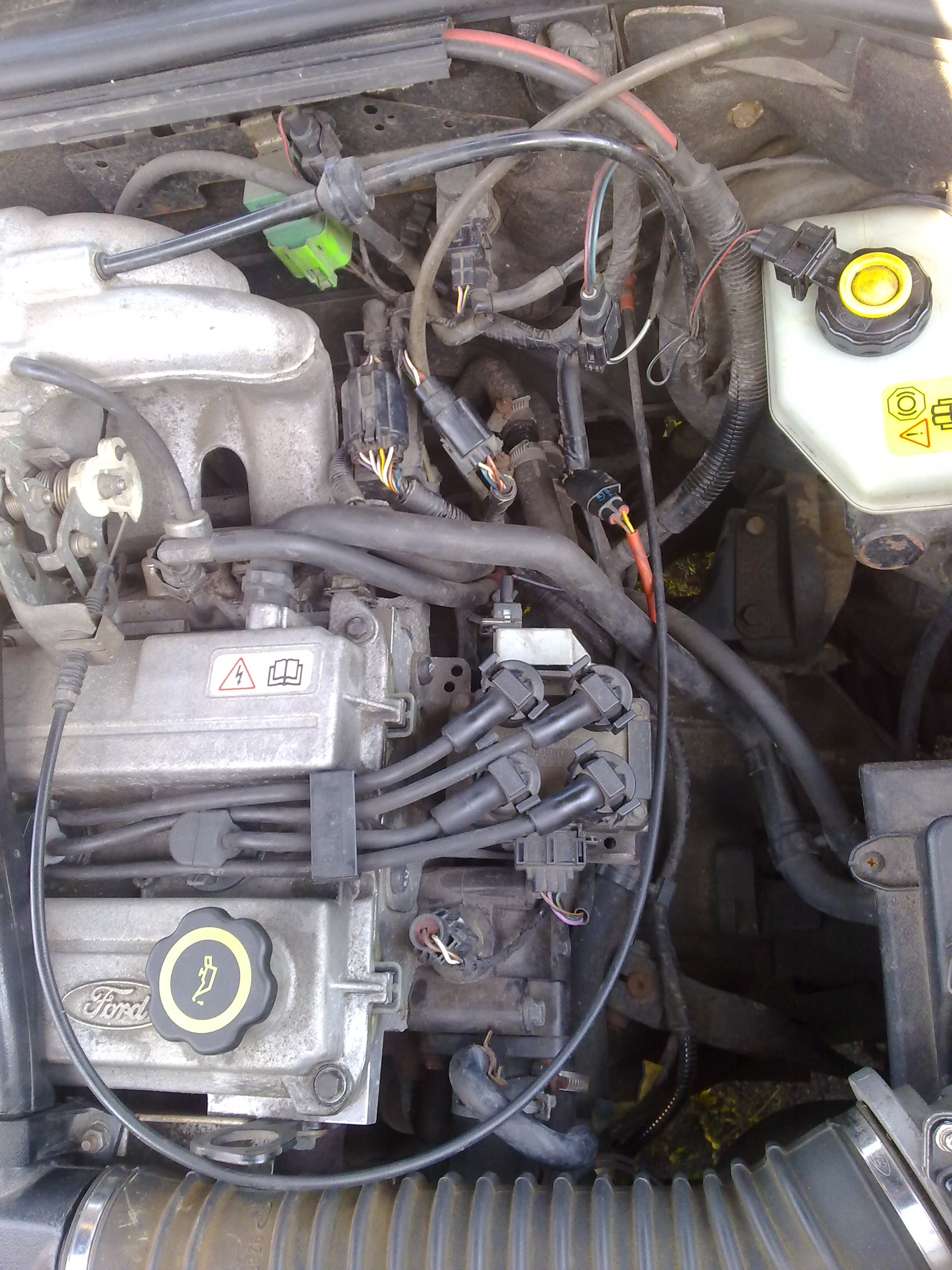

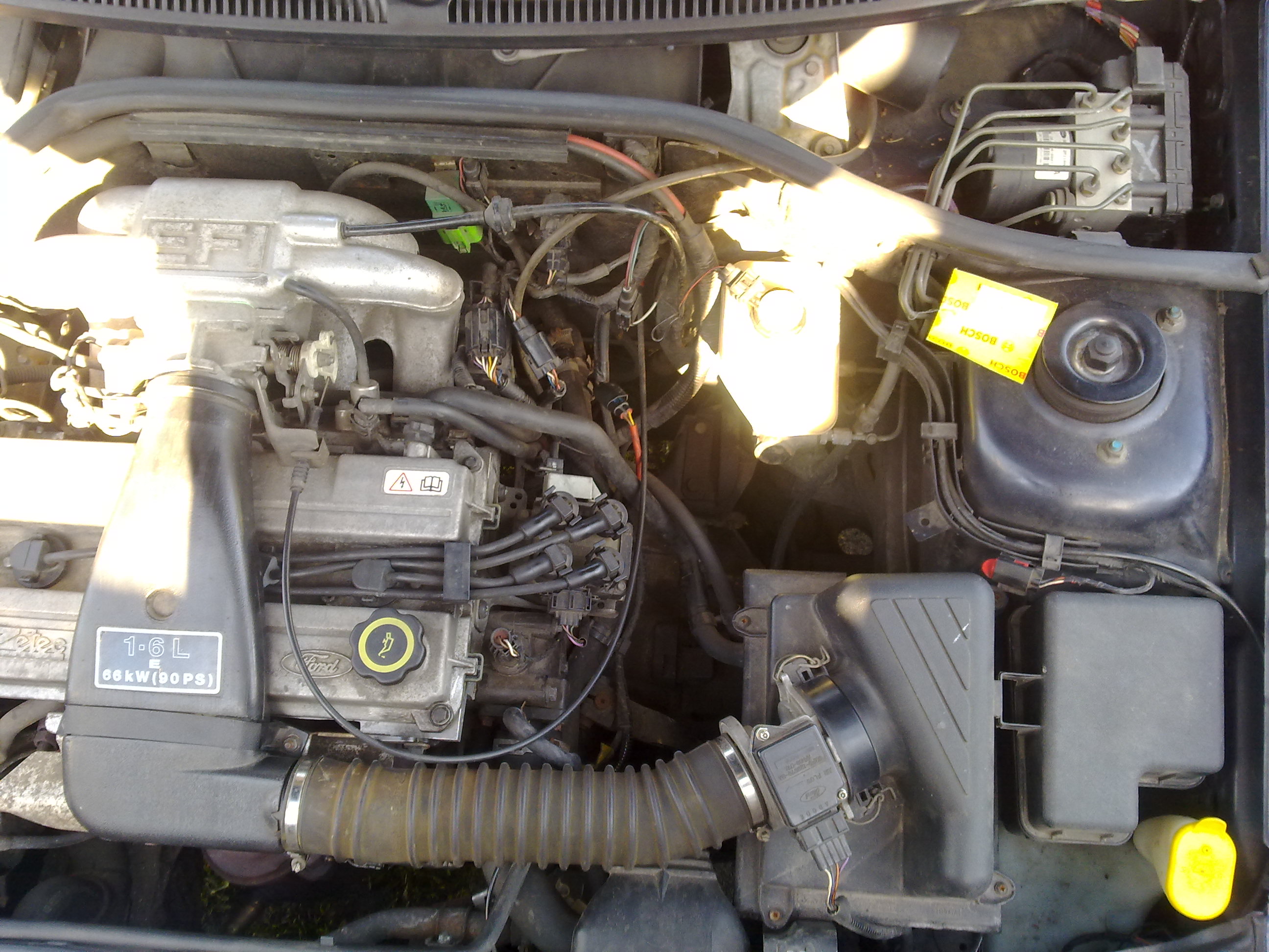

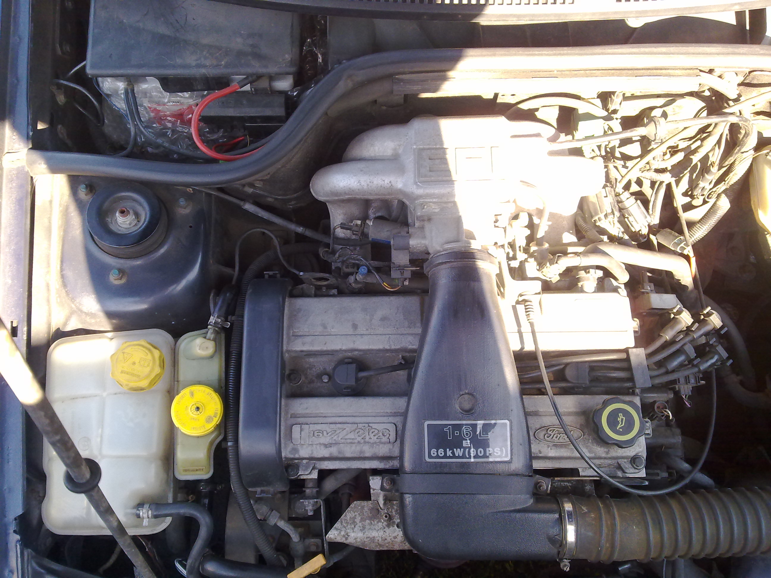

Panowie, srawdziłem wyłacznik jest wciśnięty, także nie tu lezy problem. Ja obstawiam,że coś może być jednak z czujnikiem wału, bo wszystko wskazuje na problemy z zapłonem. Oglądałem zdjęcia czujników, które udostępnił Jamszoł, oglądałem też instrukcję WKŁ i wiem gdzie powinien być ten czujnik, jednakże u mnie nic nie widać w tym miejscu, zasłania mi to wszystko metalowa puszka-bodajże pochłaniacz par paliwa?! Nie mam kanału, ale wsunałem się tyle pod auto ile się dało i wymacałem jakiś czujnik, jednak brakuje mi trochę miejsca by go wymontować:/ Muszę się postarać o kanał, albo trochę podnieść auto.
Szukałem też modułu zapłonowego, wg schematu dochodzą do niego dwa przewody od czujnika położenia wału, instrukcja podaje, ze moduł znajduje się w przedziale silnika w okolicy lewego nadkola.Za diabła nie widzę tego w tym miejscu. Próbowałem też dojść do modułu kierując się przewodami od cewki. Nic mi się nie zgadza:/ Poniżej zdjęcia moje i Jamszoła. Z góry dzięki wszystkim za zaangażowanie. Pozdrawiam
- Posty: 23580
czujnik położenia wału jest na skrzyni albo przy niej w jej największym miejscu,z przodu lub z tylu silnika,2 przewodówa wtyczką,kabel z oplotem.
Poniżej zdjęcia przedziału silnika. Próbowałem dostać się do czujnika, nie mam kanału, ustawiłem auto na lekkim wzniesieniu, ale niestety przez te pie... puszkę nie mogę dostać się do wtyczki, nie mówiąc już o śrubie mocującą czujnik:/ Tak czy siak chciałem zacząć od pomiarów rezystancji odpinając przewód łączący EDISa z czujnikiem. Pomóżcie proszę gdzie znajdę EDISA. Ja go nie widzę w przedziale silnika. Pozdrawiam
