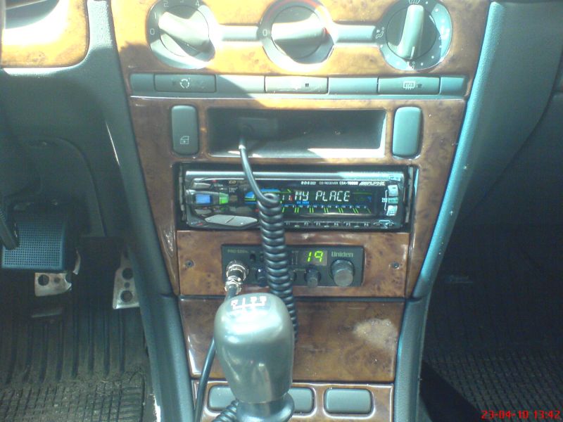

A oto mój Unidenek

słychać dobrze jak radio tak wciśnięte?

zawsze można dodać głośnik zewnętrzny - ubocik ma wyjście na głośnik i na tube

tak ale teraz znowu gdzie tu głośnik zamontować :D

Posty: 14723
michmarmik pisze:tak ale teraz znowu gdzie tu głośnik zamontować :D
chociażby pod konsolą środkową na prawo od nóg kierowcy
Posty: 3497
Właśnie jest zamontowany głośniczek od Nokii. Pod dolną półką nad prawą nogą, widać go nawet.

Można głośnik zamontować pod siedzeniem
michmarmik
Posty: 149
Rejestracja: 28 maja 2007, 17:49
Lokalizacja: Suchedniów
Post autor: michmarmik »
no. to dzięki. i chyba tak zrobię, wcisnę radioCB pod radioCD :P i dam głośnik na zewnątrz, tylko teraz jak to schludnie zrobić. żadna ramka nie wchodzi w grę, trzeba dorobić dwie zaślepki po bokach radia CB żeby zaślepiły szerokość 1DIN. minie chyba trochę czasu zanim się za to wezmę, bo nie mam pomysłu żadnego.
