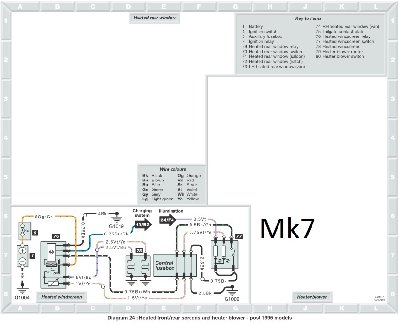

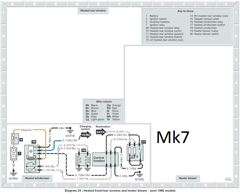

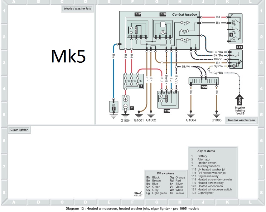

Na prośbę kolegi andkar wyselekcjonowałem schematy ideowe przednich, podgrzewanych szyb, aby w gąszczu screenów w innym wątku ich nie szukać.
