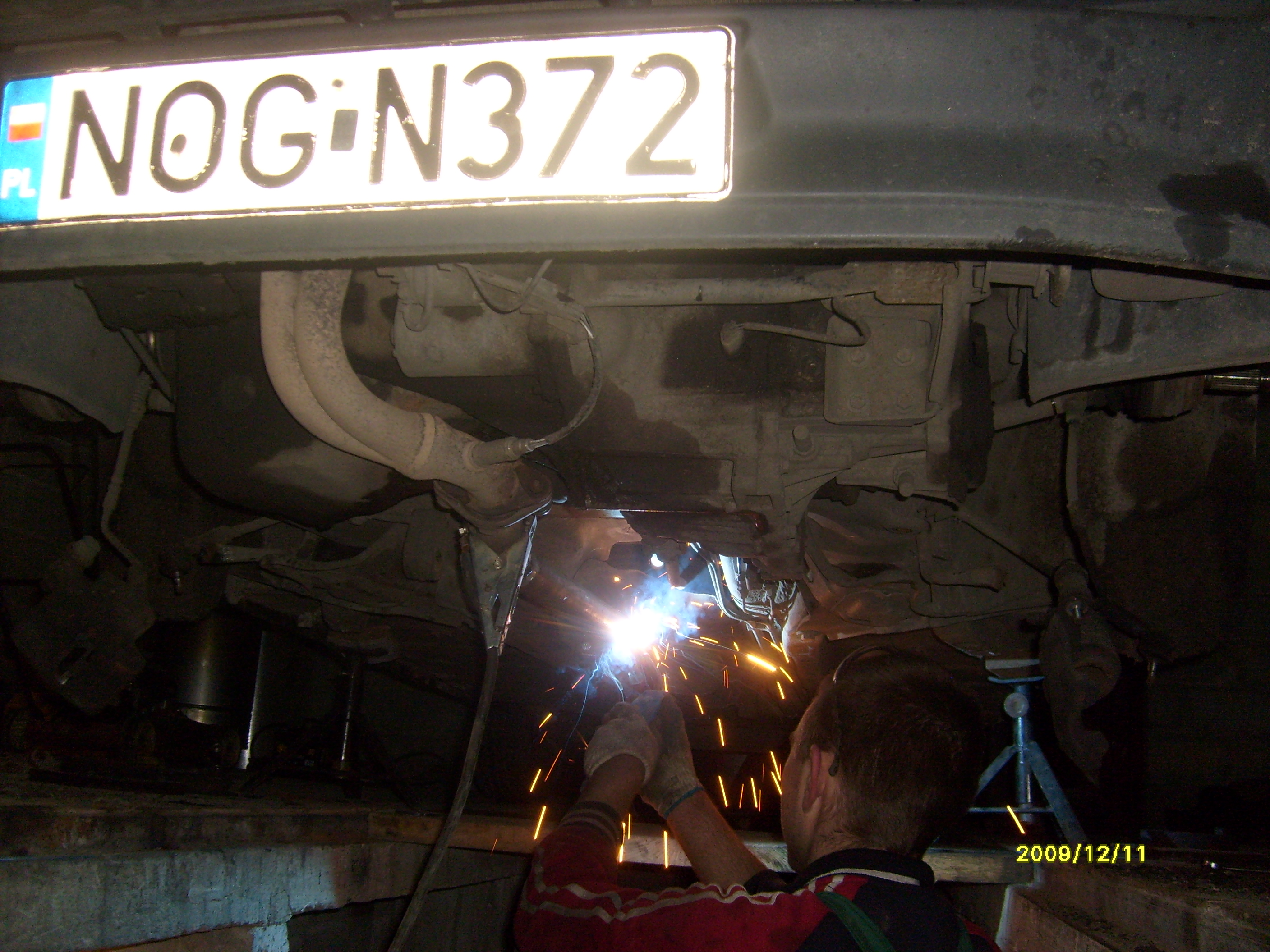

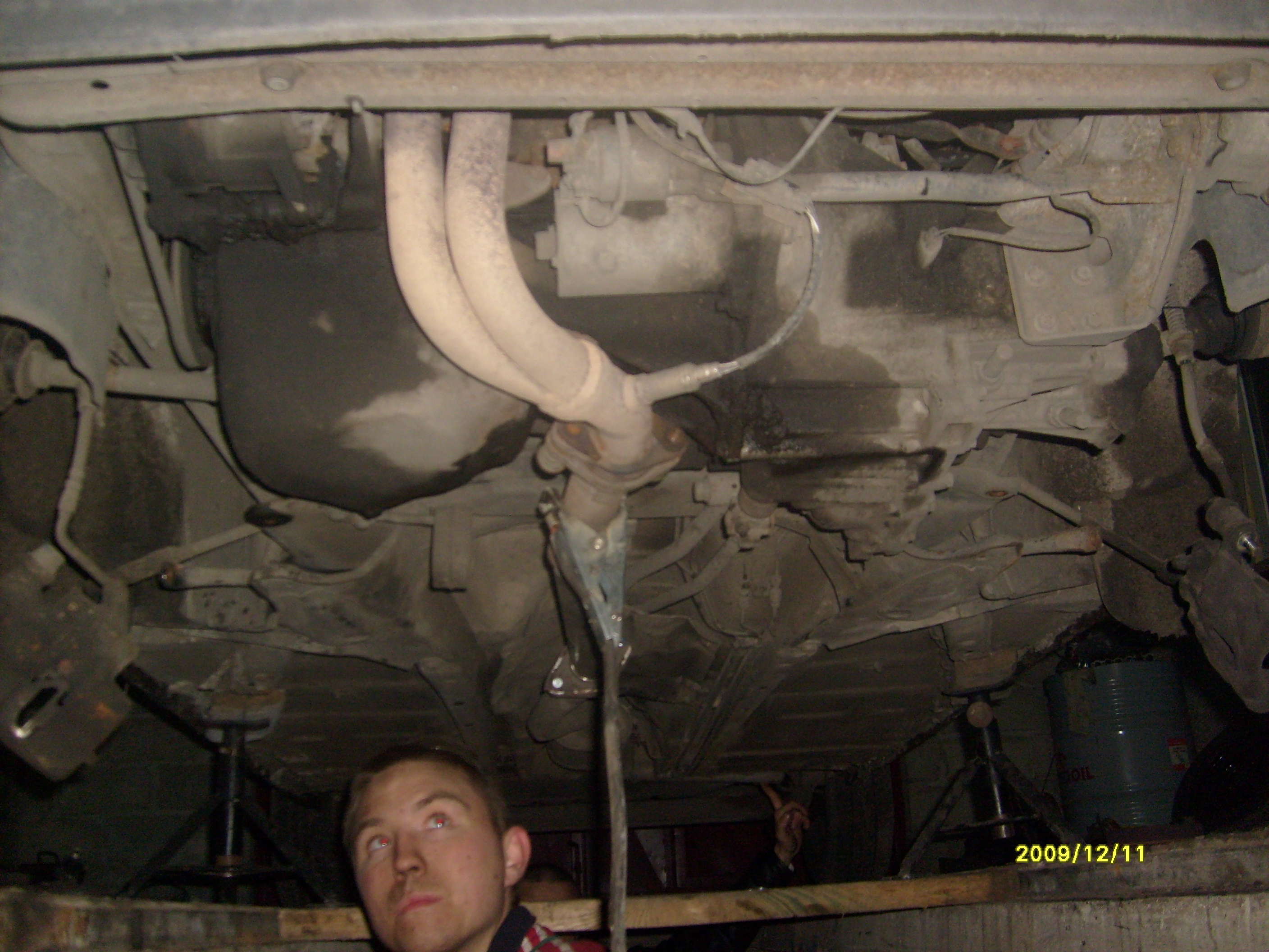

Teraz jedź do typa od tłumików i zrób to co ja w swoim. Czyli wywaliłem katalizator i zamiast niego mam to:
P.S.
Człowiek na zdjęciach to typ, który robił czary-mary z moim silnikiem... Zainteresowani wiedzą...

Majeczka1988r, Ja obstawiam że wysypał ci się pierścień uszczelniający między kolektorem a katalizatorem. Sprawa banalna do naprawy, w zeszłym tygodniu robili mi to w sumie za 30zł + 11zł uszczelka ;)

Katalizatora raczej nie kupisz bo cię nie stać więc wstawia się taką "przelotkę" i jest cacy tylko nie daj się wyru.... i niech ci odda twój stary katalizator bo to trochę warte jest no i jak na przeglądzie Ci auto cofną za brak kata to sobie go wstawisz i po sprawie.
Yagr pisze: Majeczka1988r, Ja obstawiam że wysypał ci się pierścień uszczelniający między kolektorem a katalizatorem.
Co nie zmienia faktu ze musisz przejrzeć cały wydech. Może rzeczywiście masz zapchanego kata.(dlatego taki przyrost mocy)

Kat na pewno do wymiany , u mnie przed katem jest łącznik elastyczny - jeśli i w Twoim wozie jest taki , to pewnie jest sypnięty lub jak tu kolega napisał , uszczelka plecionkowa między kolektorem wydechowym a rurą wydechową .
musisz podjechać do tłumikarza , bo się zatrujesz spalinami w trakcie jazdy .
Kata wymień na strumienicę - będzie taniej
