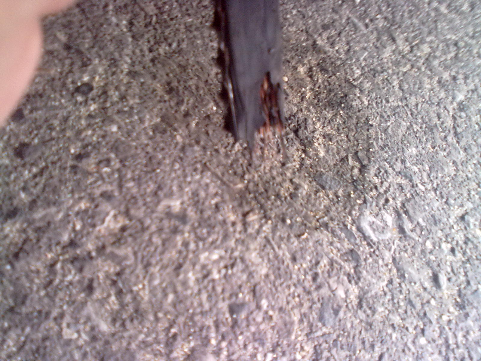

takie zdjęcia udało mi się zrobić paska po autem
widać że jest zmieniony, po prostu coś zablokowało, albo rolka (była wymieniana) albo pompa wody (ten co rozrząd zmieniał powiedział że oglądał pompe i była wymieniana przed kupnem) ale wszystko okaże się po wyjęciu silnika

- Posty: 13029
nic tam nie widać, jest za bardzo zabudowane a pod auto nie wchodziłem
