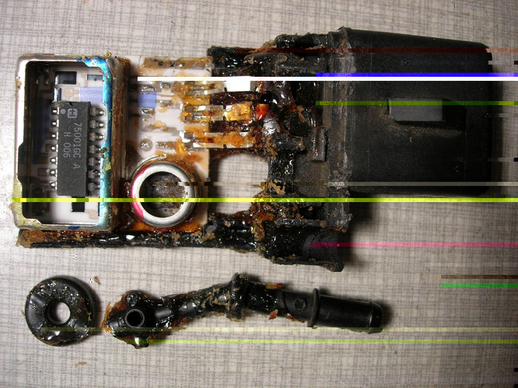

A co w środku - zobaczcie:
MAP Sensor - od środka...
Voytek
Rozebrałem to ustrojstwo... oj ciężko się za to zabrać: niby są zaczepy i wydawałoby się, że otwarcie nie stanowi problemu a okazuje się, że całość jest zalana jakąś "żelatyną" i obudowa przykleja się do wnętrza - bez chamskiego rozłupania się nie obejdzie... Niestety biedny Polak nic to nie naprawi...

fotki sa swietne, nawet nie przypuszczalem,ze to tak banalnie moze wyglada, gdzie ten czujnik podcisnienia jest? Rozumiem ze jest mikroporocesorowy?
grzechuu
Voytek
Serce czujnika jest widoczne najlepiej na ostatniej fotce (to największe zbliżenie) w tym srebrnym "pojemniczku" - jest to jakaś czarna ceramiczna płytka wielkości 7x7mm spoczywająca na 3 "nóżkach" połączonych z tym scalakiem - całość też zababrana lepką "żelatyną" i stąd widoczne są tam jakieś paprochy pewno wrzucone rurką z powietrzem
a dziękować nie ma co aż tak bardzo, wystarczy, że ktoś mi zwróci za ten czujniczek, bo był całkiem dobry - podmieniłem u siebie w nadziei że coś polepszy... a ten rozbebeszyłem z ciekawości i dla forumowiczów
