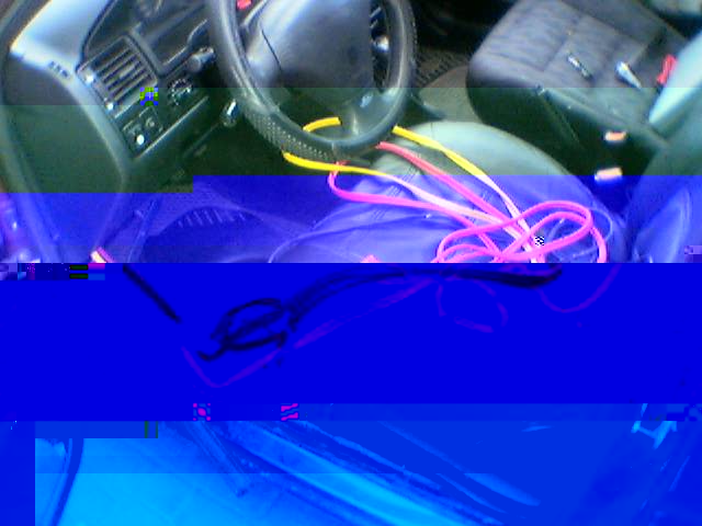

tyle mialem kabli tylko z jednej strony :)
- Posty: 23823
az sie czasem dziwie jak ja je tam upchnalem
(w poprzednim moim Escorcie)
- Załączniki
- kable RCA i zmieniarki
- Escort Kable.jpg (42.47 KiB) Przejrzano 3981 razy

airbob
Witam
Trochę mało trafione prowadzenie przewodów sygnałowych tą stroną, akurat tutaj zazwyczaj jest najwięcej kabli oryginalnej instalacji samochodu mogącej powodować zakłócenia.
Za to w drugim progu jest znacznie więcej miejsca.
Taka ogólna zasada: prawym progiem prowadzimy kable sygnałowe a lewym zasilanie.
W ten sposób jesteś wstanie wszystko wepchnąć.
- Posty: 23823
airbob, racja, z tym,ze zasilajace maja krotsza droge w escorcie gdy ida po prawej stronie
ale do ilosci miejsca to racja
z lewej jest go duzo mniej
