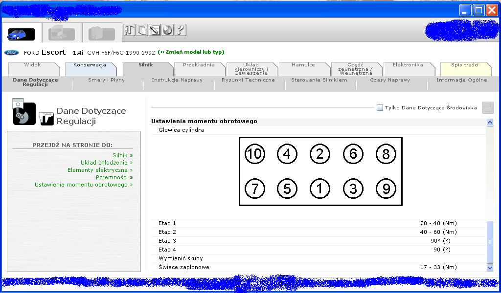

Gajek, ściągasz pokrywę zaworów - jakieś 10 śrub na klucz 10, pod spodem masz widoczne śruby głowicy - porządna nasadka i muszą puścić. Ale głowicy nie zdejmiesz od razu - trzeba jeszcze kolektory odkręcić. Z ssącym problemów nie będzie ale wydechowy może mieć śruby przygrzane i zapieczone. No ale najpierw to te śruby głowicy musisz odkręcić bez tego dalej nie ruszysz. Aaa... i odkręcasz w odwrotnej kolejności niż były dokręcane.
Yagr, ja wiem gdzie są śruby. Chodziło mi o to, że śruby są tak mocno przykręcone, że nie mogę ich ruszyć zwykłą grzechotką. Pożyczę może klucz dynamometryczny, on ma dłuższą rączkę i tym powinno pójść. Rurę wydechową już odciąłem z katalizatorem ( był pusty) i wywiozłem go na złom, dostałem 4zł. Kolektor wydechowy też już odkręcałem i śruby były zapieczone trzeba było je ciąć. Brat ma pęknięty kolektor i chcemy wymienić na ten cały, ale on jest inny niż ten co on ma. http://allegro.pl/ford-escort-kolektor- ... 23474.html to jest ten co on ma. A to jest ten co jest w tym na złom http://allegro.pl/kolektor-wydechowy-fo ... 86911.html
