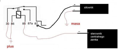

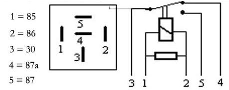

-Przekaźnik, jeśli dodatkowy kanał od bagażnika jest sterowany minusem (u mnie tak akurat było)

Zaczynamy od odnalezienia kabla, który jest od wyjścia na bagażnik. Jeśli jest sterowany plusem to wystarczy podłączyć go z siłownikiem i masą i będzie działało. Jeśli jest sterowany minusem trzeba go podłączyć pod przekaźnik (pod spodem schemat podłączenia przekaźnika z kablami).

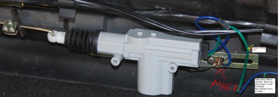

Należy przeciągnąć kabel jednożyłowy od centralki zamka do bagażnika (wiecie sami jak to zrobić). Gdy kabel jest przeciągnięty bierzemy się za montaż siłownika w bagażniku. W zestawie jest blaszka oraz śruby do montażu całości. Patrząc na bagażnik ze środka auta siłownik musi być zamontowany po prawej stronie oraz zielony kabel musi być podpięty pod kabel z centralki a niebieski do masy (wtedy siłownik ciągnie), jak podłączymy na odwrót to siłownik pcha.

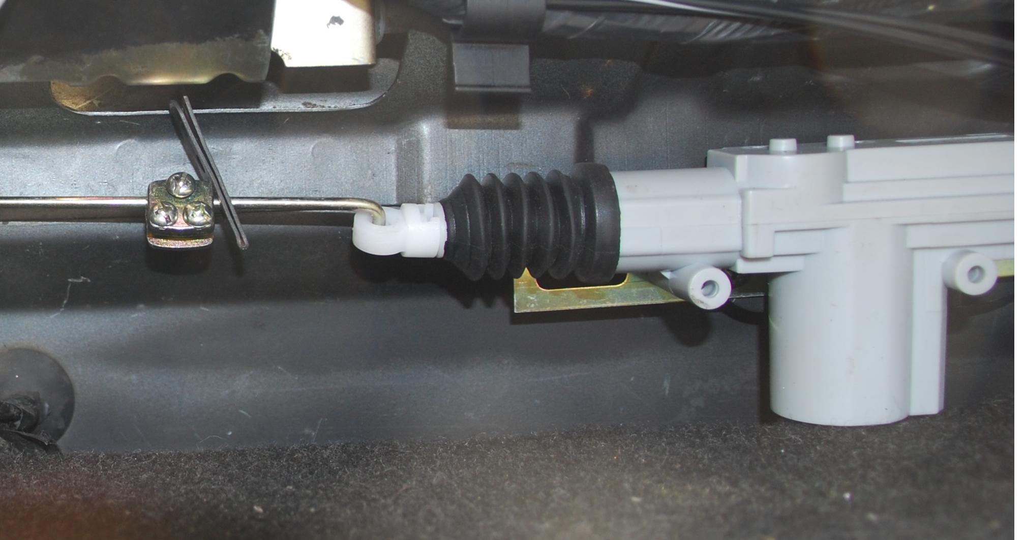

Bierzemy blaszkę i z jednej strony wiercimy otwór średnicy około 5,5mm (nie może być większy, ponieważ będzie spadał z linki, którą siłownik będzie ciągnął) z drugiej strony otwór może być mniejszy, ma się zmieścić tylko pręt od siłownika i miał lekki luz.
Przy zamku bagażnika jest link i końcówka linki jest zagnieciona taką metalową wsuwką, nie wiem jak to nazwać. Tam wkładamy od spodu naszą blaszkę, a w drugi koniec blaszki wkładamy drut od siłownika i na ten drut zakładamy kostkę, która jest w zestawie wraz z siłownikiem i skręcamy ją. Podłączamy kable i później zostaje nam tylko regulacja wszystkiego.
