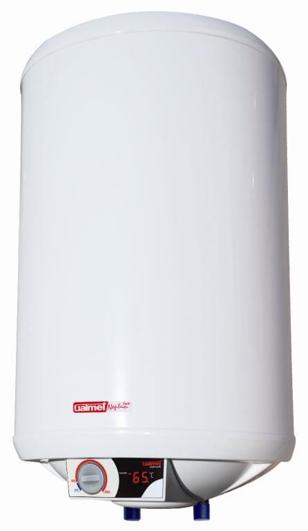

Witam.
Od pewnego czasu mam problem z tym 80L podgrzewaczem wody. Na dwu cyfrowym wyświetlaczu pojawia się błąd E3. Czasami jest tak, że po odłączeniu z sieci i po ponownym podłączeniu da się normalnie zagrzać wodę. Przed pojawieniem się błędu słuchać charakterystyczne tyknięcie, zapewne z przekaźnika będącego w układzie sterowania.
Co może oznaczać powyższy błąd E3?
Ewentualnie namiary gdzie można kupić taką płytkę.
Na jcześciej aby zadziałał poprawnie pomaga wyciągnięcie sondy termostatu ( elektryczna , na 3 kablach ) , po jakimś czasie jak zadziała wkładam sondę i działa parę minut , albo dzień.
