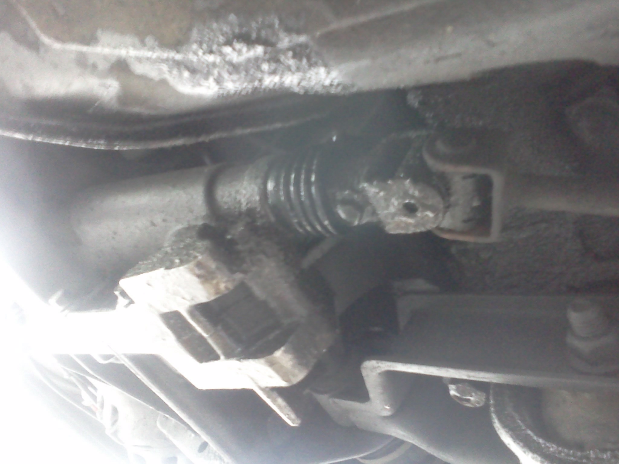

Zauważyłem wyciek na tym mechanizmie zmiany biegów który idzie od lewarka do skrzyni, dokładnie mokre jest w miejscu które widać na zdjęciu, nigdzie indziej. Ciecz - wziąłem na palec, nie jest gęsta, rzadka jak woda, kolor brązowy, ciężko powiedzieć czy tłusta.

Pod tą gumą jest uszczelniacz wybieraka. Łatwo można go wymienić, koszt około 20zł za uszczelniacz. Gdzieś chyba na forum jest fotorelacja wymiany.
It’s my birthday
Jest gdzies fotorelacja - ten uszczelniacz to uszczelka sigera

czyli ta taka podkowa?

elnino pisze:czyli ta taka podkowa?
Nie - tu masz zimeringi wału korbowego ten co potrzebujesz jest taki sam w budowie - ale inny rozmiar - http://www.google.pl/search?hl=pl&pq=us ... a=N&tab=wi

koledzy ma ktoś ten magiczny program z katalogiem czesci? potrzebuje numer/rozmiar tego uszczelnienia, bo w sklepie mają różne.
Dane to
Ford Escort 1.8TD kombi, 1999r. wsteczny podciągany na tej blokadzie,
