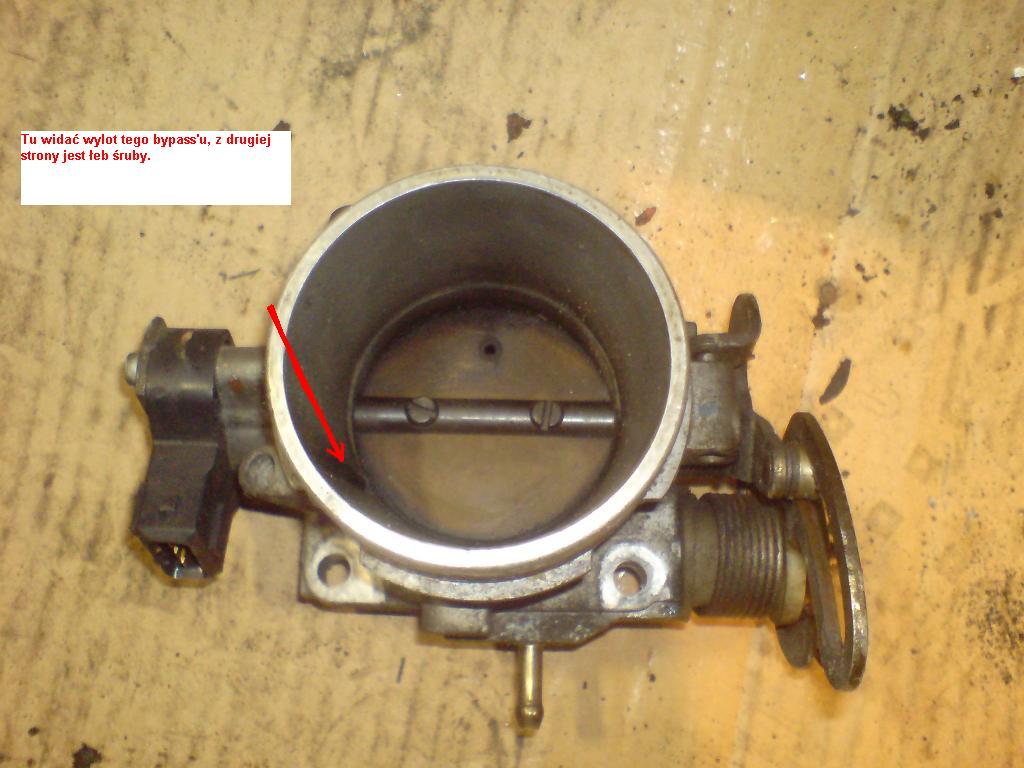

cidzej, Ja w swoim tez walczyłem z przepustnica bo po czyszczeniu i odkręceniu motylka z ośki nie zamocowałem go precyzyjnie i też była szczelina. Dopiero po doregulowaniu tak, żeby było szczelnie wszystko wróciło do normy. Stąd wniosek że przepustnica powinna być maksymalnie szczelna. Nie wiem z którego 1,6 wstawiłeś przepustnicę ale w moim to poza standardowym otworkiem w motylku jest jeszcze z boku śruba (za zaślepką plastikową), która reguluje taki mały bypass na samej przepustnicy (nie wiem czy ci na zlocie to pokazywałem...?) Ale tak czy siak przepustnica ma byc szczelna a obrotami zajmuje się zawór bocznikowy.

Potwierdzam ten mały otworek
Śruba regulacyjna do "lewego " powietrza też jest - dałem tu kiedyś foto od nonama RS-a
Posty: 14709
cidzej, nie chodziło mi o "zderzaczek" tylko śrubę z iglicą, nie wszystkie przepustnice to mają a nie wiem jaka ty wstawiłeś. Ja pisałem o takiej jak ponizej, zaznaczyłem na fotce gdzie jest ten bypass. Ale skoro podgięcie blaski rozwiązało problem to spoko ;)

Posty: 14709
cidzej, u mnie tez krokowy jest na kolektorze - ten bypass na zdjęciu to taki "dodatek" ;). I na upartego mozna nim sie pobawić aby ustawic te 750rpm z odpiętą wtyczka krokowca (choć producent nie przewiduje takiej regulacji w instrukcjach - podaje tylko jakie powinny być w takim przypadku obroty).
