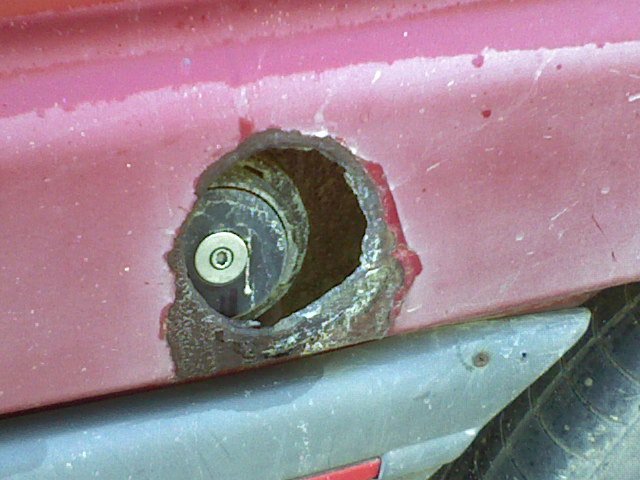

co do rdzy w escortach to takie coś spotkałem.
zastanawiam się jak kierowca tankuje paliwo :shock:
