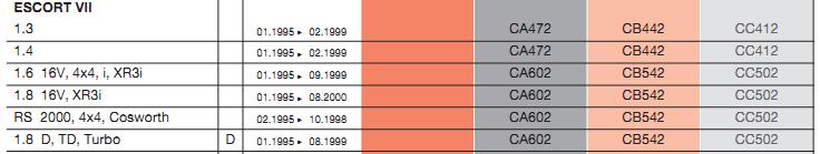

Ale budowa definiuje rodzine i wydajność, firmy nie robią np. dwóch rodzajów aku 60ah/600A osobno dla diesla i benzyny. Natomiast różnej konstrukcji i budowy akumulatory dzielą na różne rodziny produktów jak te wspomniane centrowskie futury, plusy i standardy.... Zobacz co prod. zaleca do benzynek i diesli w Mk7.... : ten sam aku dla beny i diesla...Jamszoł pisze:Te do diesla mają nieco lepszą konstrukcję - mocniejsze płytki

elnino, dołóż kasy - warto - http://www.jgtparts.otwarte24.pl/78,Aku ... 7Ah-780A-P
Ewentualnie ten - http://www.swistak.pl/a18295038,AKUMULA ... rakow.html
Tu na dole w spisie wozów jest również Escort mk7
