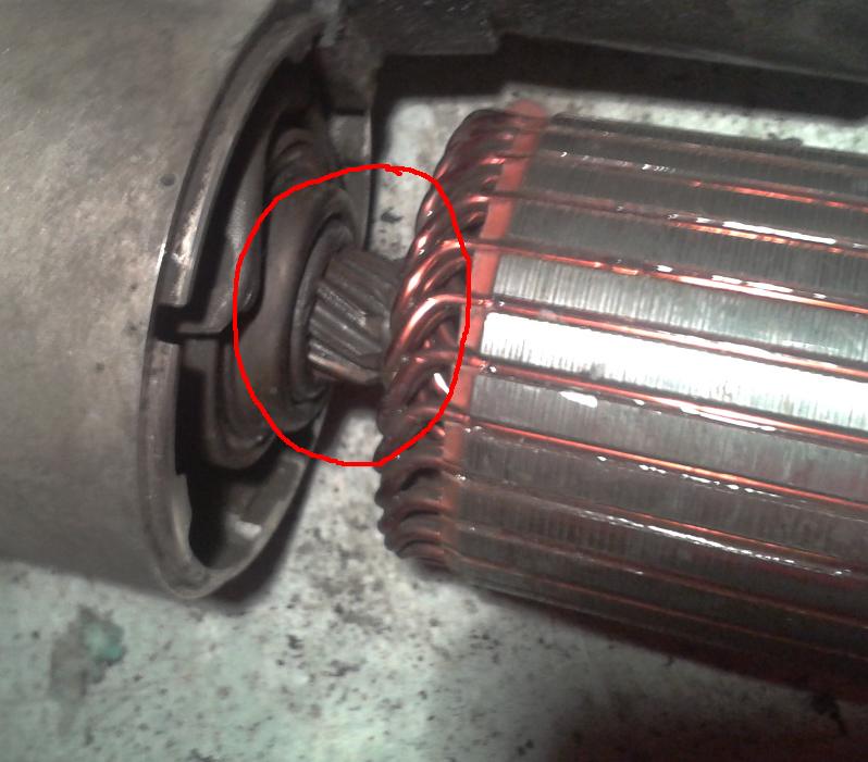

Jamszoł pisze:kawałek ośki po którym chodzi bendiks
to jest ten z ukośnymi ząbkami? To jest to zaznaczone na zdjęciu?
It’s my birthday
Tak to jest to miejsce
Lepszy smar - np. z dodatkiem miedzi , srebra itd może też być grafitowy

Wyciągnąłem to zabezpieczenie, które jest widoczne na zdjęciu, ale nie wiem jak je z powrotem włożyć? Jest tam drucik, nie jest on mocno ściśnięty i nie mogę włożyć zabezpieczenia. Jest na to jakiś sposób?

Tak - jest
Jedna osoba bierze - najlepiej 2 klucze płaskie 13 i na wagę lekko pcha pierścień w stronę zabezpieczenia a Ty twardym wkrętakiem i młotkiem lekko wbijasz zabezpieczenie w dół lekko pod kątem w stronę pierścienia
Nabazgrałem Ci na żółto klucz - bierzesz dwa razem i na wagę tam gdzie dałem żółtą strzałkę
Wkrętak i młotkiem tak jak strzałka czarna

Co znaczy "na wagę" ? W sobotę się wezmę za to, bo nie ma kto mi pomóc.
It’s my birthday
klucz wtykasz za pierścień - środek klucza opierasz o głowiczkę w punkcie gdzie żółta strzałka i pchając klucz w przeciwną stronę - dopychasz pierścień do drutu sprężynowego
To się nazywa na wagę
