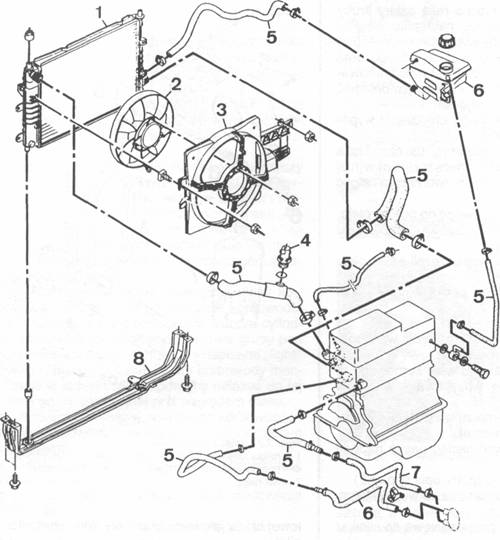

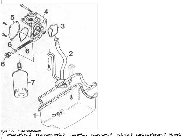

Dysponuję takim schematem i naprawdę nie widzę na nim chłodnicy oleju.
Kiedyś czytałem, że chłodnice oleju w dieslach zaczęto stosować od momentu montażu turbin.
Tak więc się nie upieram, że Ty jej nie masz, bo może ktoś zaczął uturbiać ten silnik od zamontowania chłodnicy oleju.
P.S.

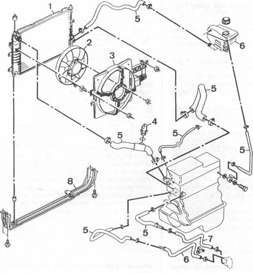

Dodam jeszcze schemat układu chłodzenia, bo może coś tam dostrzeżesz.
Posty: 23756
wersje z tubina maja inna podstawe filtra oleju,wiec calkiem mozliwe ze to jest wlasnie ta chlodnica oleju.
