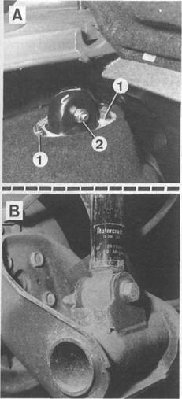

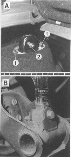

kiniors pisze:wiec bede musial zalatwic jeszcze sciagacze do sprezyn
Ja tam wolał bym załatwić paczkę fajek i 2 piwa, bo te ściągacze i tak się nie przydadzą
Rozumiem, że cały czas mowa o amorkach z tyłu??
Sprawdź do czego Ci ściągacz.
kiniors
Post autor: kiniors »
tez tak mozna ale za sciagaczami latwiej pozniej wlozyc ta gorna srube chociaz po 2browcach mocy przybywa
kiniors a co Ty chcesz ściągać ściągaczami?? Sprężynę?
Podnoszę furkę na lewarku lub podnośniku, podstawiam kawałek klocka lub tesciową, opuszczam ok. 5-10 cm i amorek luźny.
Przecież sprężyna jest całkiem z boku i nie musisz jej ściągać aby wyłuskać amorka.
