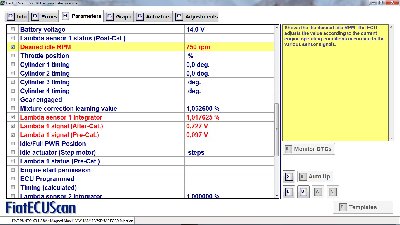

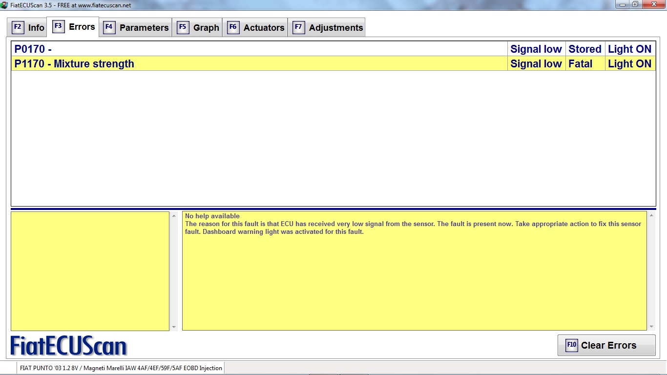

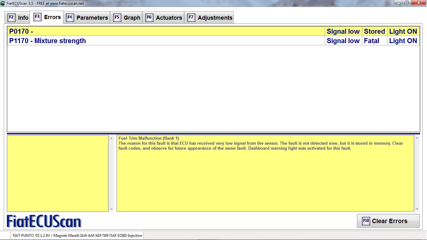

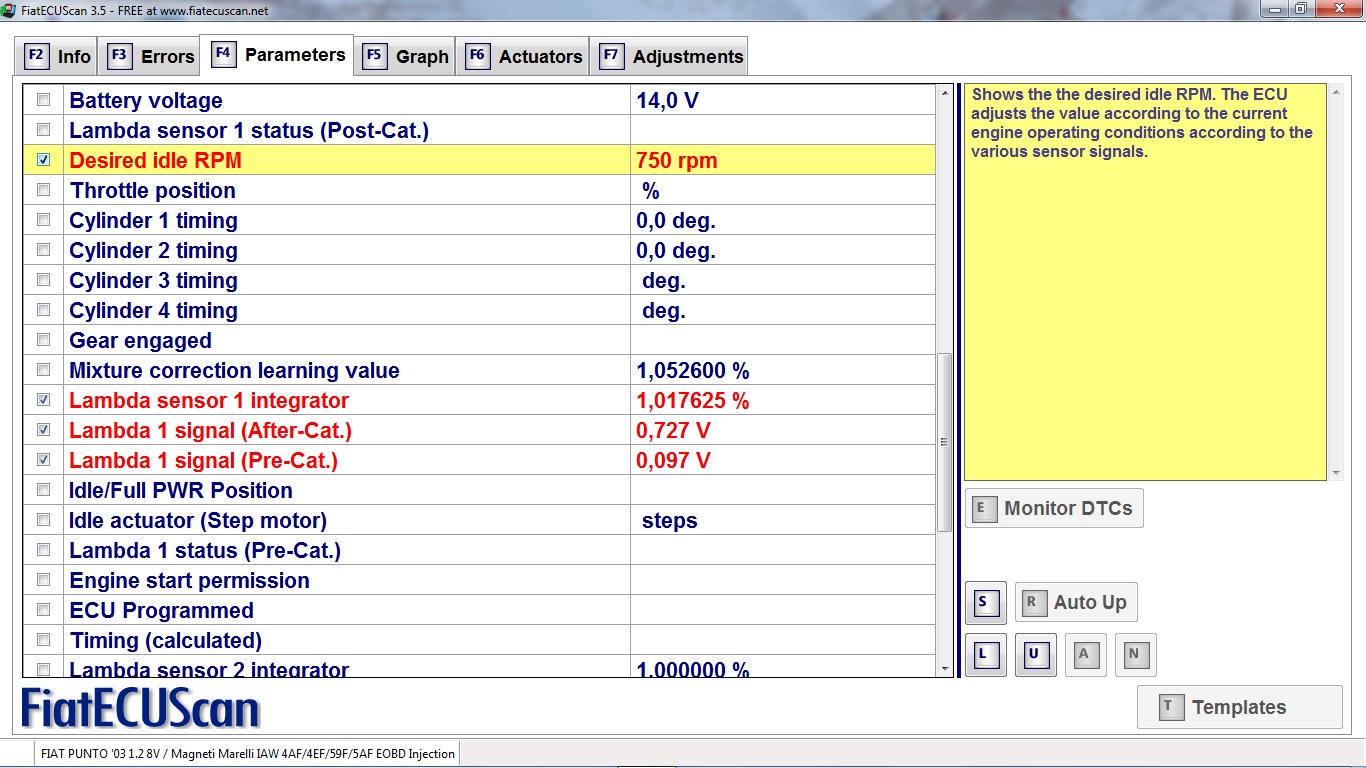

Podpiąłem dzisiaj padlinę do komputera, wyskoczyły 2 błędy, ma ktoś pojęcie czego i gdzie szukać? :P Do tego prośba np do cidzeja, czy napięcia z lambdy (rozgrzany silnik) są w normie? :P
O dziwo nie wyskoczyły mi błędy ABSu, który nie działa :P

a blad to z lambdy. jak ńi chcesz go miec to musisz zainwestowac w taki zestaw jak moj.

bląd ubogiej mieszanki P0170 ja bym sie tym nie przejmowal jak auto ma moc i pali tego gazu wiecej niz benzyny gorzej jak by spalal mniej niz pb to moze byc w niedalekiej przyszlosci nieciekawie
