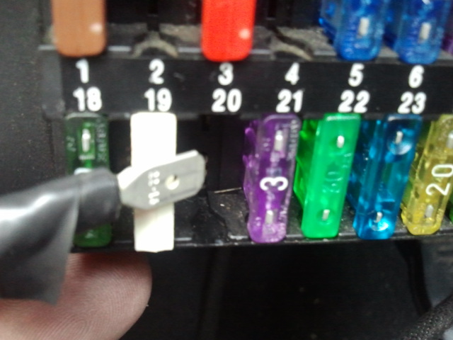

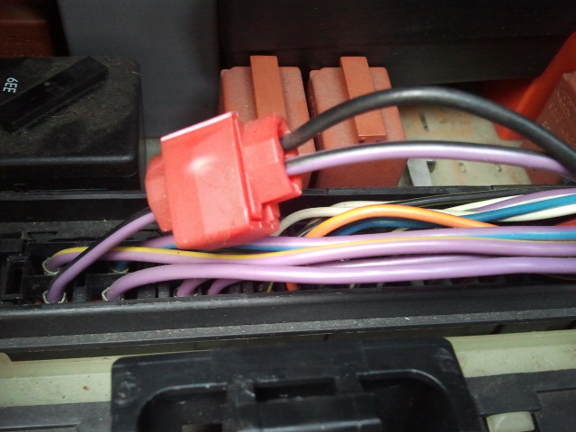

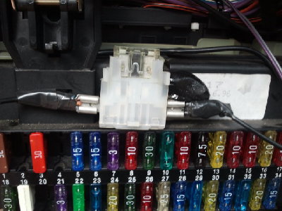

mam pytanie co to za kabelek ten fioletowo czarny za co jest odpowiedzialny ?? dziś zajrzałem do skrzynki a tam jakiś badziew jest :mrgreen: do tego przewodu fioletowo czarnego jest podłączony czarny przewód który idzie do oprawy z bezpiecznikiem a dalej do gniazda bezpieczników w skrzynce :shock: co druciarz miał na mysli robiąc coś takiego :?: :?: :?:

Oprawka z bezpiecznikiem 25A

Pewnie nie ma przejścia w skrzynce i se zrobił obejście dając jak należy bezpiecznik :razz:

Takie gole styki przy bezpieczniku to mega druciarstwo.
odpenij ten czarny kabelek i zobacz co przestanie dzialac
WieSiu, odpiąłem zrobiłem około 45kilometrów wszystko działa :shock: silnik odpala sa wszystkie światła radyjko gra szyby i daszek działa jedyne co zauważyłem to to ze ma wiecej mocy :mrgreen: nie no żartuję z tą mocą odpięcie tego nic nie zmieniło :roll: WieSiu, jak masz schemacik to luknij co to za kabelczak ten fioletowy z czarnym paskiem .

na tej kości są kable głównie od deski rozdzielczej i jej "funkcji" tak kojarzę jak odpinałem na zapłonie, więc skoro nie widzisz zmian to może to grzanie przedniej szyby i lusterek lub tylniej. a przede wszystkim zerknij czy ci światło stopu świeci bo do pedału światła stop u mnie np idzie fioletowy kabelek. a nr 20 to wentylator chłodnicy także ja bym to sprawdził. bo staniesz w korku i się zagotujesz

ELpYndoL, dmuchawa chodzi ?
Może to jest obejście dmuchawy tak jak u mnie ?
Może coś się samonaprawiło w skrzynce i bez tego dmuchawa działa ? Na wszystkich biegach ?
Sprawdź na moim foto - czy to nie ten sam kabelek - wychodzący ze skrzynki
http://fordescort.pl/forum/viewtopic.php?p=27575#27575
U mnie dmuchawa przestała działać na 2 i 3 biegu
Jamszoł, mam tak samo zrobione :D wiec pewnie to ta dmuchawa ;) a tego nie sprawdziłem :( jedno jest pewne dmuchawa działała ok we wszystkich zakresach dziś zobaczę czy jak mam to odłączone czy zadziała ;)
Posty: 14786
a co za róznica z którego kabla i w jakim kolorze wziął to brakujące zasilanie na bezpieczniku - ważne jest co zasila ten bezpiecznik ;) SKoro to jest bezpiecznik wentylatora chłodnicy - to masz odpowiedź które ściezki na tab. bezpieczników szlag trafił ;)
Sprawa jasna nie działa wentylator nawiewu kabiny jak jest odłączony ten kabelczak ;) i nie ma to nic wspólnego z wentylatorem chłodnicy ;)
