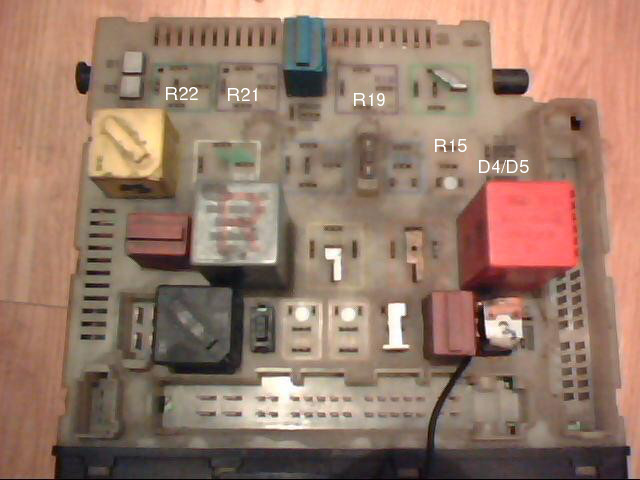

Nie działają mi halogeny. Mam pewien problem z ustaleniem, czego właściwie mam szukać na Allegro - czy w podobnych miejscach - może ktoś z Was podpowiedziałby:
Znalazłem kilka różnych opisów rozlokowania przekaźników - z tego, który najbardziej pasuje, wynikałoby, że za brak halogenów odpowiada brak (widocznie poprzedni właściciel zwyczajnie wyjął) przekaźnika R21, który podobno ma być "biały lub zielony". Gdzie on u mnie siedzi - zaznaczyłem "na załączonym obrazku".
Może ktoś z Was dalby radę podać mi dokładne oznaczenie tego przekaźnika - ew. wyjąłby nawet na chwilę, aby upewnić się, że bez niego faktycznie halogeny nie świecą?
A' propos: widzę u siebie także puste miejsca na diody D4 i D5. Czy u Was też są puste (pytam właścicieli podobnej wersji)?

Nie mam jak teraz sprawdzic ale w ramach podpowiedzi pewiem ze krążąca często w necie instrukcja escorta po polsku niestety jest do nowszych wersji skrzynek i mimo że wyglądają tak samo to w srodku sa inne :( na obudowie skrzyni masz namalowane jakie kolory mają mieć przekaźniki i są tez namalowane miejsca gdzie zamiast przekaźnika można włożyć zworke.

No, dobra: posiedziałem przy tym dzisiaj trochę, i nieco się wyjaśniło: halogeny jednak najwyraźniej powinny być włączane przez R15. Po prostu zrobiłem zwarcie tych pinów, które odpowiadają "prądowym" końcówkom w przekaźniku, i zaświeciły się wtedy.
Wygląda więc na to, że uwalone mam sterowanie tym przekaźnikiem. U mnie do włącznika przeciwmgielnych dochodzą 4 kabelki; w międzyczasie doszukałem się, że mają to być: plus, minus (masa), plus od pozycyjnych, no i wyjście napięciowe (teoretycznie powinno sterować cewką przekaźnika).
Pytanie pierwsze: czy ktoś mógłby podpowiedzieć, jak ten przełącznik ma działać, to łatwiej byłoby mi go sprawdzić? Po wciśnięciu zapala się jego dioda (tylko wtedy, gdy mam włączone światła mijania), oraz zapala się przeciwmgielne z tyłu (z tyłu mam tylko jedno, lewe). Czyli nie idzie napięcie na cewkę R15, a powinno. Zdaje się, że i światło z tyłu powinno być włączane przekaźnikiem, prawda? Najlogiczniejsze byłoby więc chyba równoległe połączenie ich cewek, i włączanie wspólne. A zatem wskazywałoby to chyba na problem w skrzynce bezpieczników/przekaźników (przelutowywałem ją!) - co dałoby się ew. "załatać" poprowadzeniem cienkiego kabelka "po wierzchu" od przekaźnika włączającego tylne (R19) do R15, żeby działały wspólnie. Problem w tym, że R19... również u mnie nie ma! Ani żadnej zwory - puste miejsce!
Mimo sporej niewygody udało mi się jakoś wepchnąć tam końcówkę kabla, i zbadać miernikiem: na żadnym z czterech pinów gniazda pod R19 nie pojawia się napięcie, gdy zapala mi się tylne przeciwgielne. Wniosek z tego, że ono jest chyba zasilane bezpośrednio z przełącznika, skoro żaden z przekaźników dedykowanych dla przeciwmgielnych w ogóle nie jest sterowany (zresztą: żadnego z nich obu tam nie było, dopóki sam nie wstawiłem R15).
Pytanie drugie: na który pin skrzynki bezpieczników/przekaźników należałoby poprowadzić napięcie sterujące dla obu: R15 i R19? No mogę tak nieco "sznurkiem" poprowadzić napięcie - dodatkowym kabelkiem od przełącznika bezpośrednio na stosowną "nóżkę" R15 - ale może dałoby się to zrobić jakoś "inteligentniej"?
P.S. Ten oto wątek na "siostrzanym" forum sugeruje mi, że być może ten mój Escort nie był wersją fabrycznie wyposażoną w halogeny, a po prostu poprzedni właściciel coś kombinował - ale robił to niechlujnie, i dlatego niewiele mu z tego wyszło. Wychodzi zatem na to, że chyba wypadnie mi dołożyć ten kabelek, skoro sam przekaźnik zwiera, co trzeba - i zapewne będzie to najprostsze rozwiązanie (zamiast kupować specjalnie inne "wiązki" itd.).

Znam ten wątek — wygooglowałem go już uprzednio — i właśnie nim zasugerowałem się pytając o oznakowanie przekaźnika; widać tam bowiem m. in.:
R 15 Rezerwowy —
R 21 Światła przeciwmgłowe przednie — moduł Biały lub zielony
Otóż — jak już napisałem — okazało się, że u mnie R15 nie jest rezerwowy, bo właśnie dzisiaj wyczaiłem, że jednak to on włącza halogeny. Czyli mam jednak nieco inną wersję skrzynki.

Masz jeszcze:
R 25 Światła przeciwmgłowe
przednie Biały
S. Cort
Post autor: S. Cort »
No, może i mam - tyle, że w mojej skrzynce nie ma gniazda na coś takiego, jak R25. :lol: Najwyższy numer to R22.
