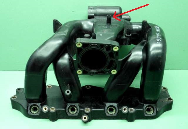

Szukam schematu zasilania powietrzem i podciśnienia do Escorta MK7 1.6 16V - dokładniej kolektor ssący i wszystkie rurki gumowe, co z niego wychodzą...
Musze wymienić kilka przewodów i chcę to zrobić, jak Bóg przykazał....a nie zaślepki śrubami jak to miało miejsce dotychczas przez poprzedniego właściciela.
Przy okazji - kupię rurkę, która wychodzi z kolektora do silnika - z tego miejsca:
z góry dzięki!

ta rurka nie wchodzi do silnika tylko wychodzi z tego miejsca czyli z kolektora ssacego (dolotowego) i idzie do regulatora cisnienia paliwa ja mam ta rurke zaslepiona bo mi auto gasnie i chodzi nieraz jak traktor ,w momencie jak zdejme ten przewod z regulatora auto chodzi rowno i nie gasnie :razz:

z tyłu kolektora ssącego od dołu dochodzi wężyk co sie łączy z wężykiem igielitowym za silnikiem i dalej w prawą stronę do przodu - łączy się za prawą lampą z elektrozaworem dalej filtrem węglowym i dalej wężykiem do zbiornika paliwa (pochłaniacz oparów paliwa)

przy ściance działowej masz rurke igielitową typu tekalan - ona sie łączy ze zwykłym giętkim wężykiem , który wchodzi od tyłu - od dołu kolektora ssącego
To od pochłaniacza oparó
Wsadź no rękę pod spód i namierz czy to nie on Ci wyleciał

zostaje jeszcze uszczelka pod przepustnica lub oringi w kolektorze moze wydmuchneło którys ,z kolektora jak spadnie to normalne bo duza srednica otworu i lapie lewe powietrze nie ma prawa dobrze pracowac silnik
sprawdź też czy dobrze przykręcony jest zawór wolnych obrotów (krokowy)
