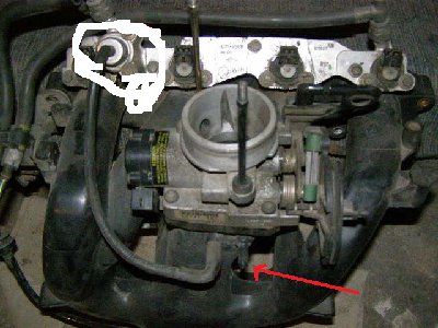

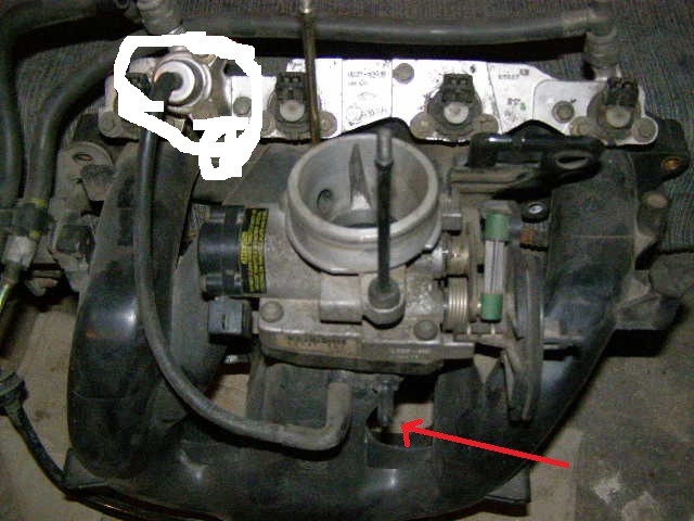

znalazłem potencjalnego winowajcę - zaznaczone strzałką na zdjęciu.
Jest bez wężyka i dmucha, jak zatykam palcem, auto gaśnie.... patrząc na ten kruciec - widać, że od dawna nie używany, bo jest zabrudzony ...inaczej, było by widać, że spadł z niego jakiś wężyk....
Dokąd z tego miejsca idzie rurka? Jakieś pomysły?

z tego mkiejsca co zaznaczyles rurka wychodzi w lewą strone jak stoisz przed machą i idzie do pochlaniacza oparów paliwa taka puszka na dole w okolicach zbiornika plynu chlodzacego i lewej lampy jak przed maska stoisz :)
narazie tyle bo nie dam rady na tym wietrze porozkrecac zeby foty porobic ale w puzniejszym czasie jak najbardziej narazie nie mam dostepu do garazu :sad:
