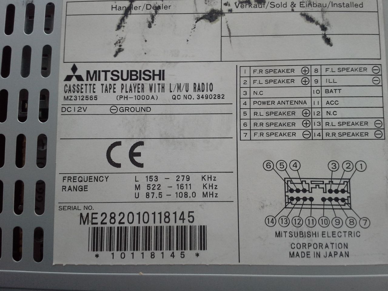

Pany, na fotce jest kostka mojego radia i podobno opis do niej.
Łopatologicznie napiszcie proszę, co to za "dziwadła" oznaczone "N.C", "ILL", "ACC" etc.
Z innymi zapewne jakoś sobie poradzę. Chociaż jak ktoś kumaty i chętny na "pomuka", to opisać może wsie.
Rozczytanie szyfru

N.c. - Nie podłączone (ma zostać wolne)
ACC - zapłon (pierwsza lub.druga pozycja stacyjki) +12V
Batt - stałe +12V
ILL - illuminati
podświetlanie wyzwalane plusem
Batt - stałe +12V
ILL - illuminati

Nie zauwazylem, rzeczywiście minusem sterowane podświetlanie,może to też być sciemnienie podświetlania.
A jak podłączyć to wszystko napisałem wyżej.
Minus na obudowę
Plus stały na BATT
plus po stacyjce na ACC
i już powinno działać
Do tego jak trzeba to na ILL masę ale to sobie sprawdź przed podłączeniem na stałe do wlacznika świateł (o ile tam pojawia się masa)
Jak masz antenę automatyczna to jeszcze antena,jak ręczna lub stała to nie trzeba tam nic wpinac
Głośniki :
F.R. - Prawy przód
F.L. - lewy przód
R.R. - Prawy tyl
R.L. - Lewy tyl
