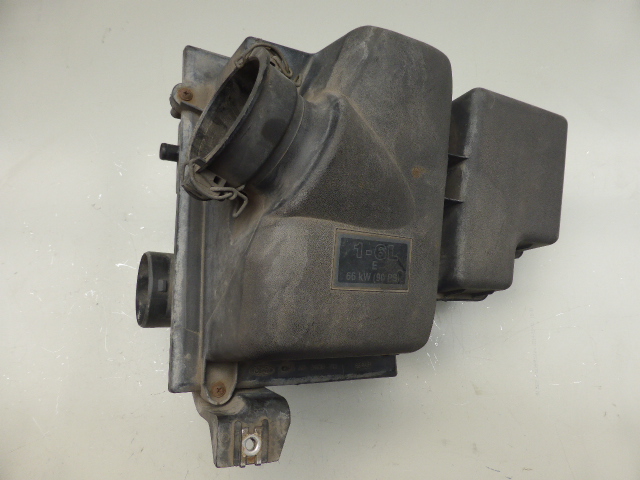

[mk7, 1.6 zetec] jak wymieniali mi sprzęgło to urwali mi przy demontażu obudowy filtra powietrza jedna z nóżek mocujących tą obudowę do podwozia i dostawałao lewego powietrza od spodu. Kupiłem dół tej obudowy ale z silnika 1,4 i wsio jest oki oprócz małej różnicy. obudowa filtra z 1,4 nie ma tej puszki co jest obok filtra. czy wpływa ona na coś czy też nie?. wszystko poskładałem i niby jest oki ale zastanawiam się czy mogę jeździć bez tej puszki obok - sumie gdyby nie było potrzeby to by jej ford nie montował ale nie jestem pewien. w silniku 1,4 tej puszki nie ma a w silniku 1,6 ta puszka jest (i mój escort i dawca tej puszki to sa te same roczniki)
Posty: 23860
Jak pod filtrem jest pucha uszkodzona to nie ma to większego wpływu na pracę silnika, tam nie ciągnie lewego powietrza. Co najwyżej troszeczkę cieplejsze.

no teraz to juz wymieniłem a to ze ciągnie lewe powietrze to powiedział mi mechanik
Posty: 4845
jk1978, ten mechanik jest lewy a nie że silnik ciągnie lewe powietrze :)

nie interesuje mnie to czy zasysa lewe powietrze ale czy moge jezdzić bez tej puszki co jest obok filtra :-)
Ostatnio zmieniony 30 lip 2016, 17:50 przez jk1978, łącznie zmieniany 1 raz.
Możesz jeździć, przez tą puszkę żadne powietrze nie przelata.
It’s my birthday
ta pucha jest po to , żeby nie dudniło podczas jazdy

znajdę gdzieś obudowę z ta puchą to kupię.
Posty: 2843
zerknę u siebie czy mam od 1.6 zetec.

Zrób foto o co Ci chodzi bo ze mnie słaby mechanik i inną puszkę znajdę ;) np z piwem :D
obudowę filtra powietrza mam na pewno ale nie wiem o którą puszkę chodzi.

dokładnie taki - w 1.4 jest identyczna obudowa ale bez tej części po prawej stronie
