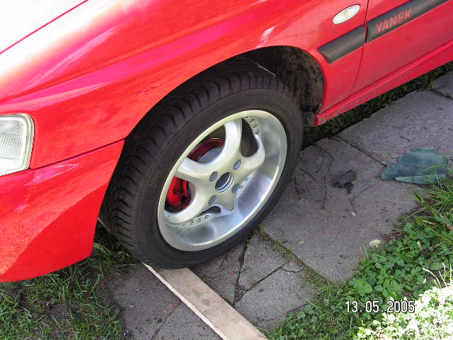

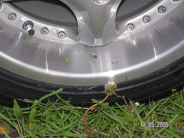

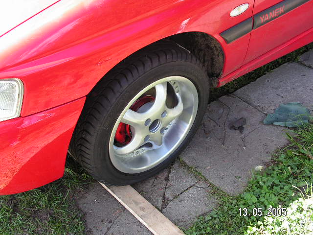

robertford pisze:Wszyscy się pytają jakie alusy do Essa.
jakby co to napewno pasują od Mondeo. Ja takie mam (do obejżenia w mojej Galerii) tylko rozmiar opon 195/60/14 troszkę za duży, przyciera przy mocnym skręcie w prawo. Na stacji obsługi polecili do tych felg rozmiar 185/65/14 i takie chyba kupię na przyszły sezon. Ale przy okazji mam pytanko: czy rozmiar felg i opon na nich wpływa na wskazania prędkościomierza? Bo właśnie mechanik mówił, że ten rozmiar u mnie napewno przekłamuje.
Ja przy swoim mam 14 od Fokusa
I TAKIE TEZ PASUJA DO ESSA :wink:
Posty: 23671
oczywiscie ze ten rozmiar jest nieprawidlowy i na pewno przez to Ci przeklamuje,bo opona ma wiekszy obwod niz powinna. A przy felgach 14'' powinienes miec opony 185/60 i tylko takie daja Ci gwarancje ze bedziesz mial pokazana dobra predkosc
Masz WieSiu racje u mnie jest przekłamanie.Tymbardziej że ja przeszedłem z felgami z 13 na 14 i z 65 na 70 przy oponie.Ale za to mijam więkrzość krawężników :)
