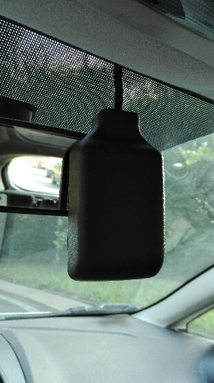

Panowie, kolega potrzebuje informacji do czego służy to ustrojstwo na szybie przy wstecznym lusterku w jego fieście, bo się odkleiło..

To nie fabryczny element z dużym prawdopodobieństwem bo jakby był oryginal to by miał lepiej poprowadzony przewód i pewnie by się nie odkleil

raczej nie fabryczne ale może nadajnik gps. miałem takie coś podobne w citroenie.

Tam była wymieniana szyba więc może przed wymiana inaczej to wyglądało...

Na pudle "FoMoCo 18d820" - raczej oryginał. Czy to może być moduł czujnika deszczu?

To od strony szyby powinna byc taka jakby fotokomorka. Generalnie powinno byc widac sensory przypominajace troche matryce w aparacie. Jesli jest obustronnie zamkniete pudelko plastikiem to nie wiem jakby to mialo dzialac. Poza tym w szybie powinno byc "okienko" dla sensorow a tu wyglada jakby szyba miala zaciemnienie na calej powierzchni w okolicach uchwytu lusterka

Update: jak dobrze widze na zdjeciach w necie to czujnik jest pod lusterkiem a nie nad ale tez nie podales ktora to fiesta

czyli jakąś lipe ktos odwalil
Pewnie nie ta szyba a miejsca na czujnik juz nie znaleziono. A kabel z regoły w takich przypadkach ladnie jest zabudowany.

A moze tylko ktos tego nie zamocowal i nie zalozyl obudowy ?

Na ruskich stronach wyczytałem, że jest to element systemu GPS. Całość systemu fordowskiego, ma nazwę MyFord Touch. System można podłączyć do kamer, wgrać mapy, zlokalizować auto i ogólnie zrobić z tego (chyba?) coś na kształt dzisiejszego "komputera" pokładowego.

Darek, w tym drugim linku piszą o sensorze deszczu.

Nie twierdzę, że nie jest to sensor deszczu, tym bardziej:https://www.fiestast.org/forum/fiesta-s ... creen.html
U ruskich doczytałem się, że jest to "część większego systemu" (o ile jeszcze coś po rusku kumam).

Ruski maja racje, jest to czesc wielkiego systemu skladajacego sie na kilka modulow tzw komfortu - od zarzadzania swiatlami po typowe systemy pokladowe jak klimatronik itd. Przechidzac od ogolu do szczegolu to pewnie sa rozne wersje - do automatycznych wycieraczek, do automatycznych swiatel, takie co maja jedno i drugie itd.

Podsumowując - prawdopodobnie jest to fabryczny element,który nie chce się dopasować do najtańszej szyby źle dobranej przez wymieniacza....
