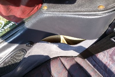

autko zostało eksmitowane na czas tzw. lata z przytulnego garazu. upały zrobiły swoje co widać na załaczonym zdjeciu. Pytanie brzmi - czy mozna cos jeszcze z tym zrobić (nie wiem - jakis klej w sprayu cyz wizyta u tapicera etc.) czy trzeba zacząć szukać nowej tapicery ? podobne zniszczenia są na drugim boczku (tylko jeszcze materiał nie odszedl całkiem jak na zdjeciu) oraz na drzwiach pasażera. a może trzeba się rozglądać za nowa tapicerą na alle coś tam ??

Mimo że kleilem to przed chorwacja to tez mu odpadlo. Już 3 razy to kleilem. Czas na tapicera bo ta gabeczka rozsypujaca się przeszkadza w porządnym sklejeniu.
Ja już więcej tego nie kleje szkoda czasu, dam w zimie na wymianę materiału

cidzej, oddaj to do tapicera i nowy material,serio szkoda czasu,zrobosz jak kris to Ci wyjdzie ze materiał się skurczyl i wyjdzie z tego syf. Na szczęście ta tapicerka jest bez wzoru więc latwp ja zastapic nowa.
A ja kleilem butaprenem i tez oczyscilem z pianki,ale idealnie tego nie da się przykleić bo u mnie się już skurczylo.

Widziałem u kicka zrobione przez tapicera włącznie z gorna częścią (moja jest poniszczona w miejscu gdzie są znaczki karmann), wyglądało to pięknie,nie widzę najmniejezego sensu tego kleic,wiecej w to bawić się nie będę,bo to tak ładnie i trwałe nigdy już nie wyjdzie

robil ktos ? jaki koszt ? bo dzsiaj sie przykleilem do tej gabki bo odeszla tapicerka kierowcy i mam dosc

U mnie nadal brak postepu, szmata sobie wisi coraz bardziej
jakby co to moje boczki tez do zrobienia. Jak ktos sie podejmie to moze przy wiekszej liczbie sztuk bedzie taniej

Ja kleiłem i szmatka się trzymała. Teraz już wiem że trzeba naciągnąć materiał bo się kurde skurczył jak wyschło. Ale przynajmniej noe wisiało.
