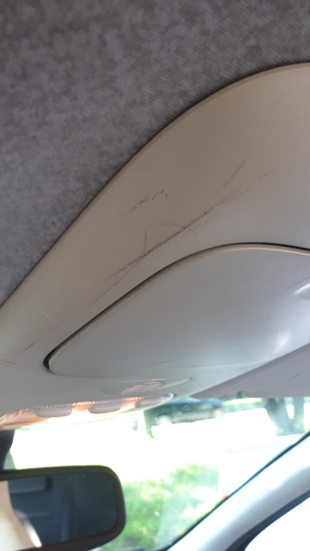

Ej czym to wyczyścić? Kolega kupił auto i chyba ktoś pokriklał plastiki. Czym to zmyć żeby nie zniszczyć?

MI Seba podpowiadał Cyclone Nielsen'a do czyszczenia, oczywiście w odpowiednim stężeniu oraz Finesse też Nielsen'a jako środek czyszcząco zabezpieczająco wyładniający

ja bym od razu atakował z grubej rury- APC w stężeniu minimum 1:5 + magiczna gąbka, raczej nie powinno się nic stać plastikowi, tylko pilnować aby produkt nie przyschnął. co do obdrapań to chyba tylko opalarka i dopiero wtedy jakiś dressing do plastików

ja tylko potwierdzę
z tym ze osobiście cyclona nie rozrabiał bym 1:5 a 1:10 przynajmniej na początku ja go w stężeniu 1:10 używam do felg
