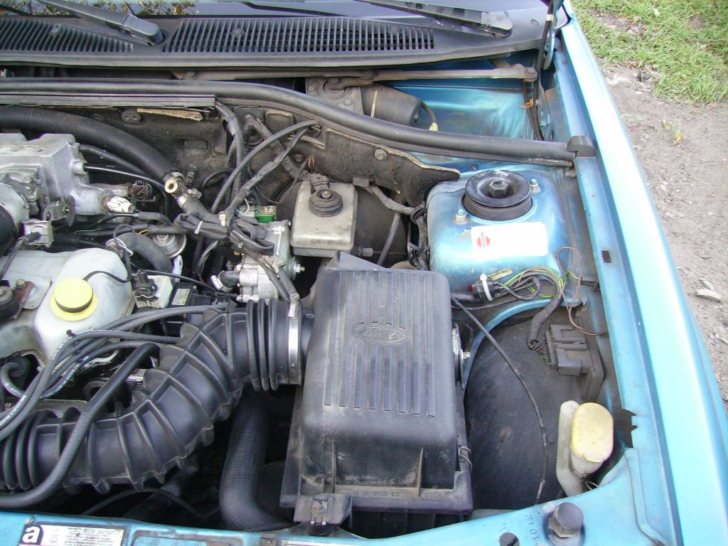

qrde przekopałem forum, potem zrobilem ogledziny auta (robilem wielokrotnie) i nie moge namierzyć tego pierd... czujnika :((( czy on mi wyopadl czy sie urwal czy co ?? jak mozecie to wrzuccie fotki, w którym miejscu u was on siedzi. U mnie dwóch mechaniorów szukało i też nie są w stanie go namierzyć, a jak brałem samochód to napewno działał, bo miałem wskazania, a potem umarło :( wskazówka leży ...

W 1.3 jak patrzysz na silnik od przodu to tak po lewej stronie pod filtrem powietrza, to jest taka jakby śrubka z jednym przewodem. Najlepiej stanąć od strony błotnika.
u mnie niestety nie ma tam ani śrubki ani przewodu. mam 1.4i. prosiłbym bardzo o zdjecia, chocby i z telefonu. to naprawde duzo ulatwia.

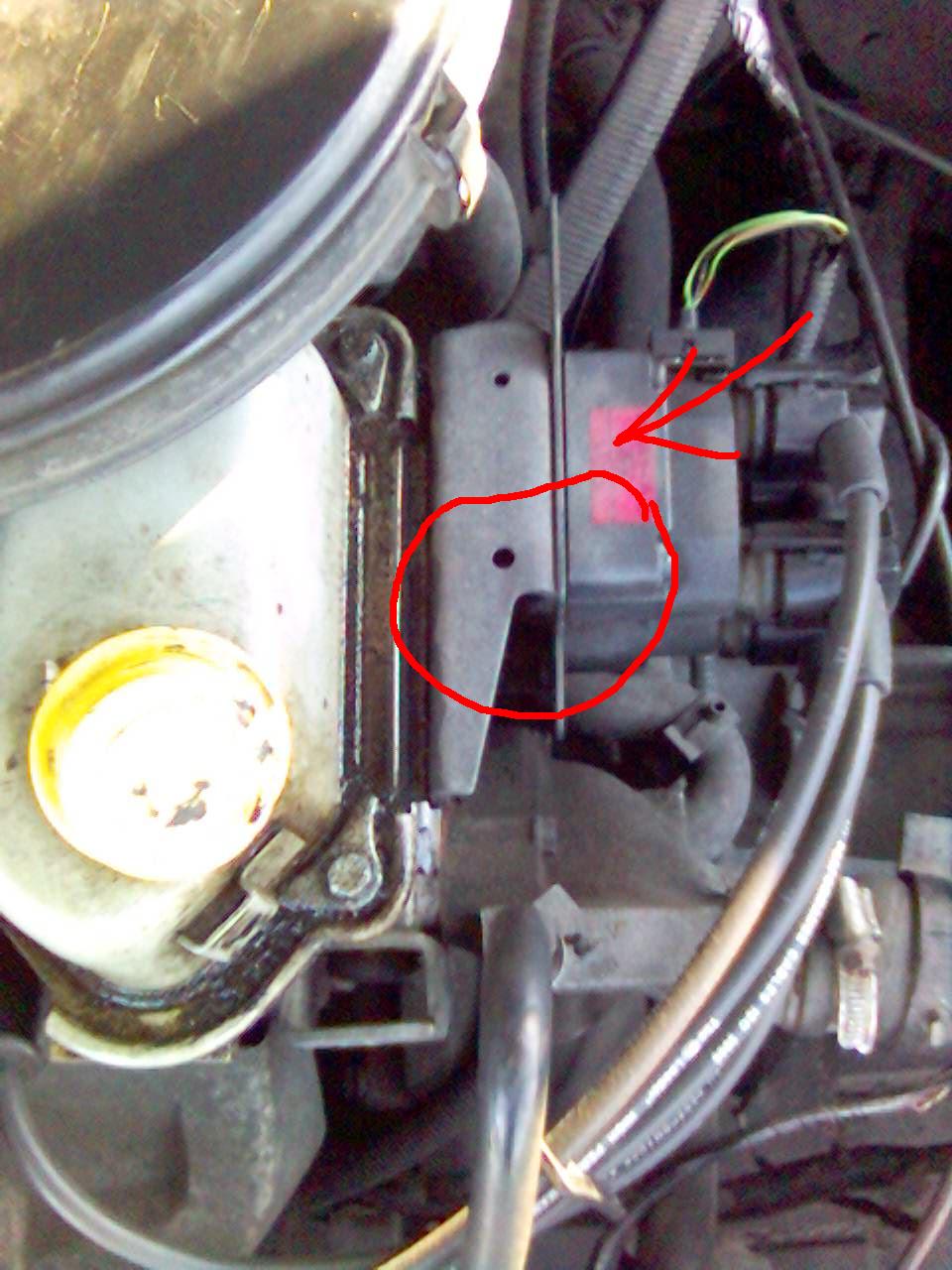

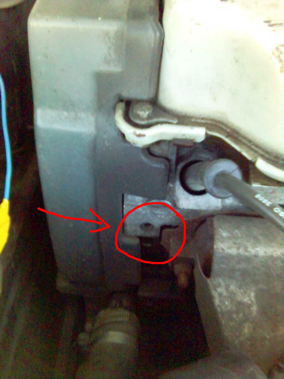

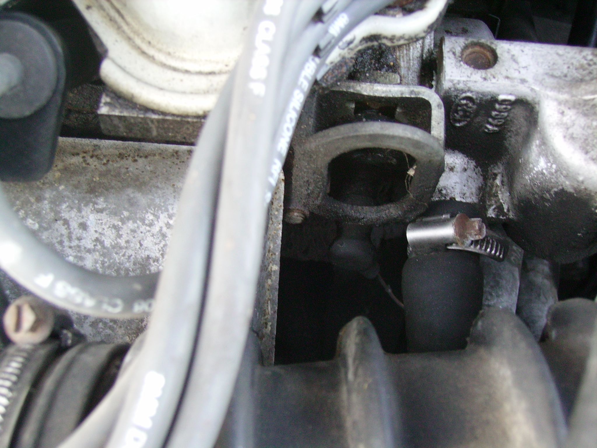

czy chodziło ci o to miejsce ??
u mnie w tym miejscu cos bylo, ale widać, że się urwało, ale co to bylo to nie wiem.
Na allegro duzo escortow 1.4 ma  w tym miejscu wpietą dwuprzewodową wtyczkę - co tutaj powinno być ??

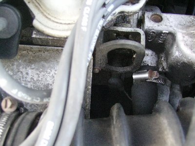

cidzej nie wiem dokładnie jak jest w 1,4 ale u mnie ten czujniczek jest w okolicy termostatu, POD tym pierdolnikiem za który możesz podwiesić silnik, lekko zasłonięty wężem powietrza idącym do kolektora

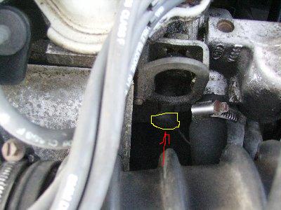

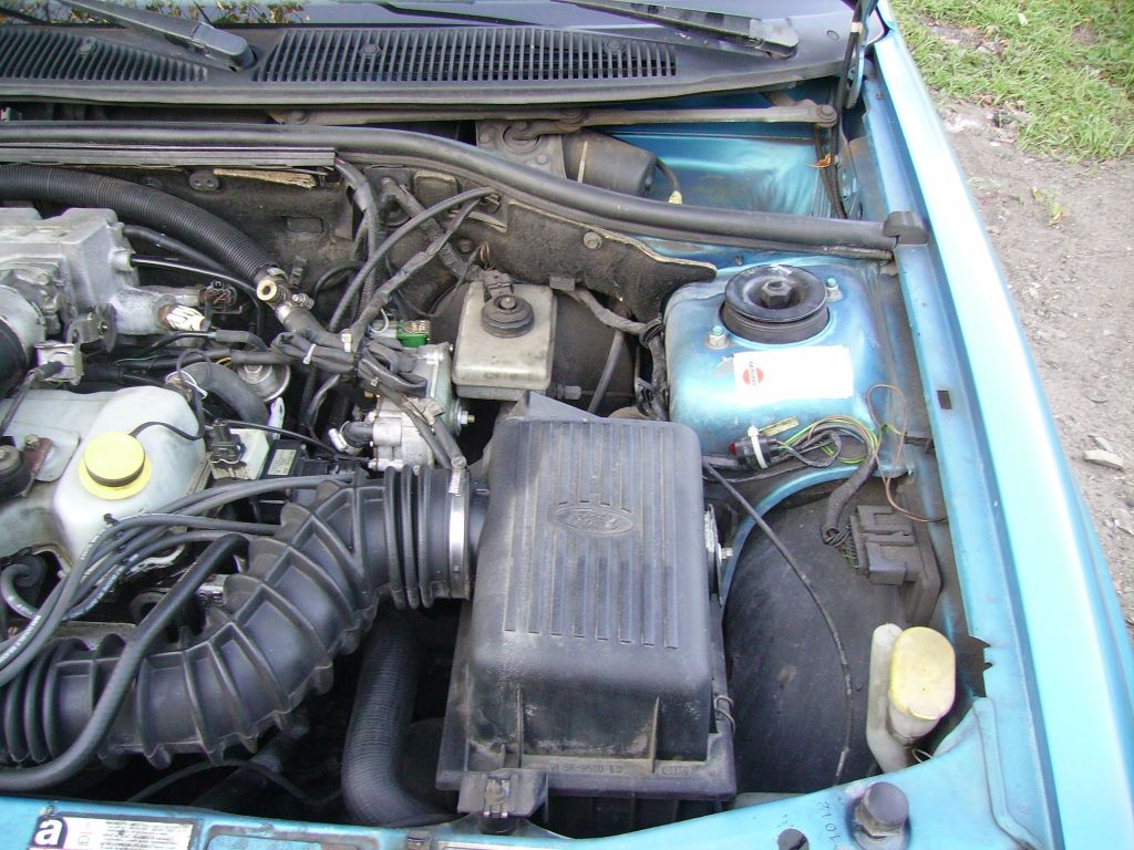

cidzej, ja mam 14i i jest tu gdzie na żółto zaznaczyłem z czerwonom strzałką
ok 5-10cm pod pokrywom zaworów
i jest tam u ciebie na 100%

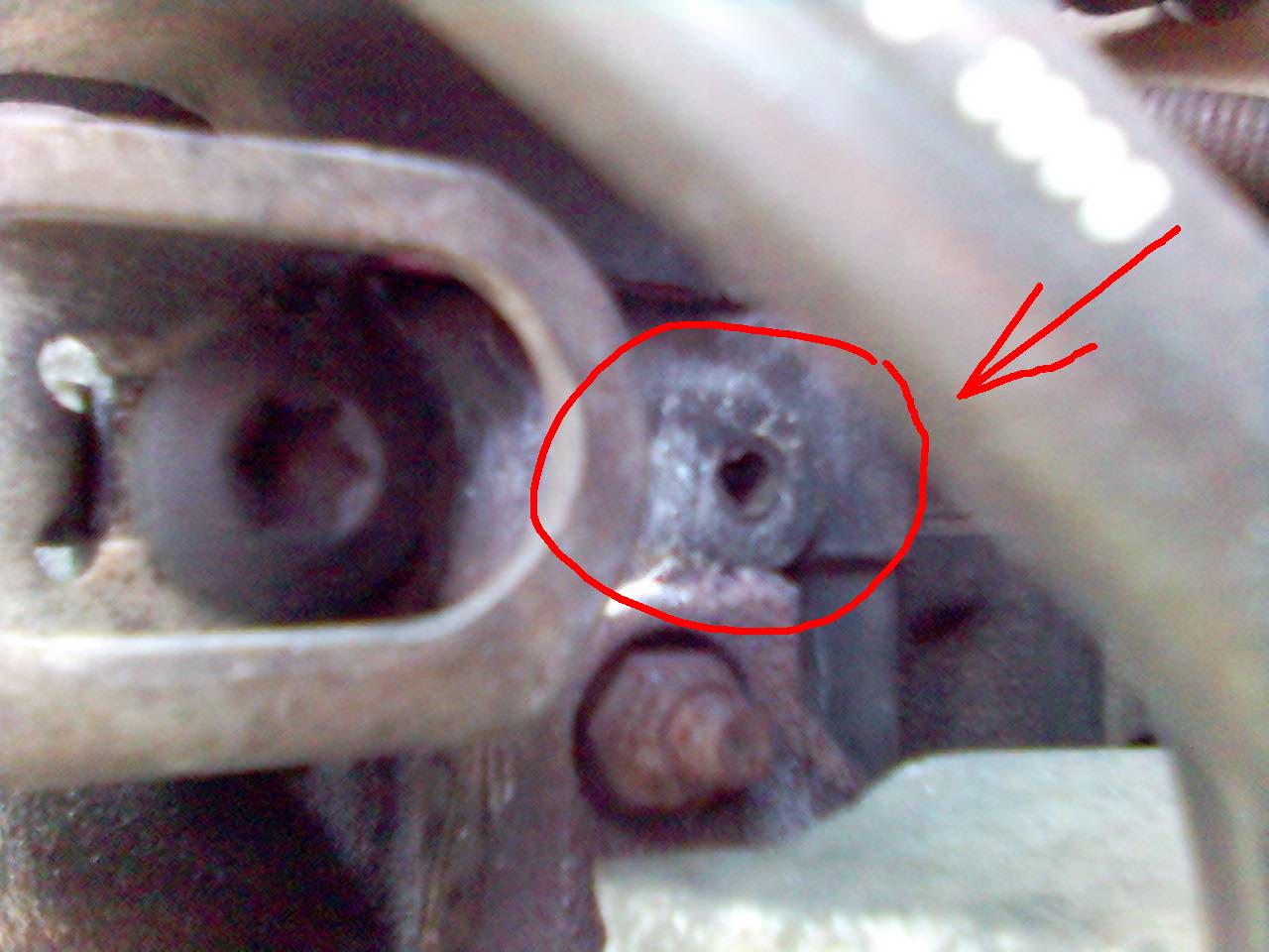

Ariel, S-E_k300i_(11).jpg <- jak widzisz na tym zdjeciu, u mnie w tym miejscu jest cos wyrwane/przerdzewiale. na to juz sie nie da zalozyc zadnej koncowki. jaki tam powinien byc czujnik ?? jaki kolor itd ??

cidzej, ja mam brązowy
anieda się jakoś rozwiertać przegwintować
ale tam w tym niejscu ma być ;)
i go tam masz :cool:

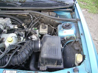

ARIEL, ale dałeś zdjęcie silnika 1.6 :P

MARKKO, w 1.4 jest tak samo ;)

wilekie dzięki panowie !!!
rzeczywiście w tym miejscu były szczątki czujnika. na całe szczeście za pomocą skomplikowanego patentu mojego dziadka udało się "wyłuskać" te szczątki i wkręcić nowy.
teraz wskazówka dyga a mi się mordka uśmiecha :)
