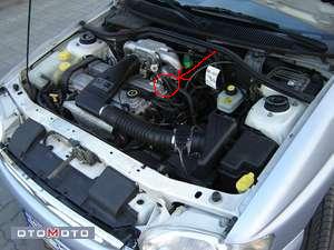

Mam Escorta 1.8 96 benzyna GHIA kombi, ostatnio wymienialem filtr powietrza i zauwazylem ze od obudowy filtra powietrza odchodzi czarna rurka o srednicy ok 3 cm i nie jest nigdzie podpieta.
Probowalem znalezc jej miejsce ale sie nie udalo :( W aucie byla klima, teraz jest wymontowana i zastanawiam sie, czy ta rurka byla od klimy, czy tez sie odpiela od silnika.
Moze ktos wie gdzie ta rurka powinna isc, niedawno kupilem autko i nie wiem czy to wazne
Post autor: emceha »
radziu ta rurka to odma :mrgreen: Powinna być wpięta w pokrywę zaworów. U mnie wypustka na którą powinna być nasunięta odma znajduje się po prawej stronie kolektora dolotowego bliżej podszybia (na fotce mniej więcej widać).

Fotka wykorzystana z ogłoszenia prywatnego :twisted: Za samowolkę serdecznie przepraszam he he :mrgreen:
Komora silnika.jpg (17.26 KiB) Przejrzano 1905 razy
