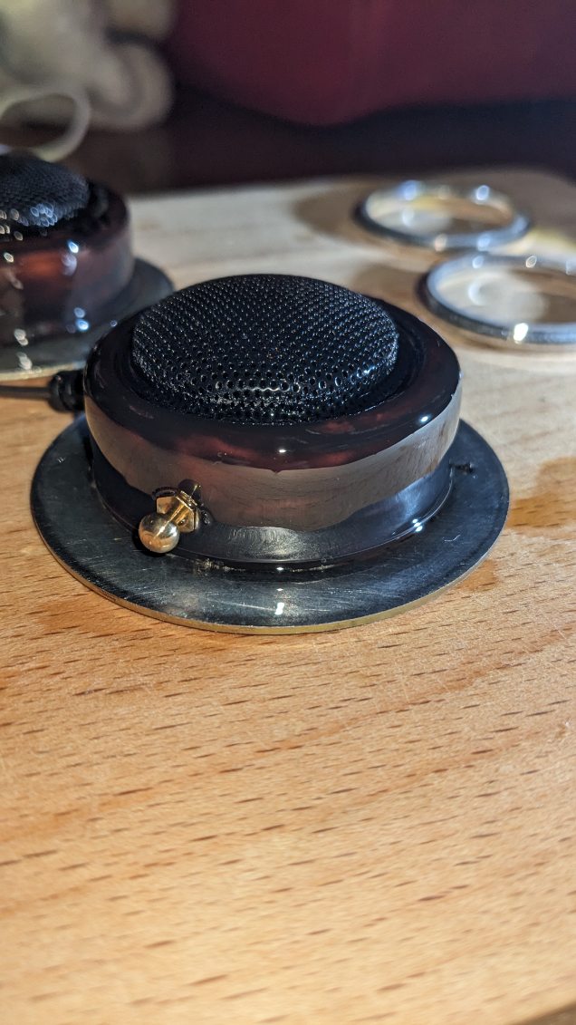

Tak mnie naszło zmajstrować sobie słuchawki... chyba już wspominałem... Zostały mi jakieś głośniczki 40mm a młoda chce mieć do słuchania z telefonu w aucie, bezprzewodówki zapomina ładować więc sobie ubzdurałem, że jej jakieś niewielkie zrobię na kablu. Zdaję sobie sprawę, że nie ma to sensu finansowego oraz, że nie mam wielkich szans na uzyskanie niesamowitego brzmienia... ot, taka zajawka. Tak to wygląda:
Zaczęło się od zebrania fantów:
pierwsze przymiarki
Jak zawsze ubolewam nad niewystarczająca bazą sprzętową ale jakoś sobie radzę
Miałem robić w wysokim połysku ale... lakierobejca, którą znalazłem w piwnicy straciła ważność w 2017 roku więc nie mam cierpliwości czekać najbliższe pół roku aż zupełnie doschnie ;)
Tak z grubsza baza jest odsłuchana, ruszyło, gra... muszę wykombinować pałąk

Re: Moje hobby
Jednak idę w połysk😁
Potrzebuję Waszej rady - robić z tymi odpustowymi niby-chrom ringami czy pozostawić bez?

Re: Moje hobby
Bez pierścienia źle wygląda siateczka,bo ma ewidentnie na pierścień miejsce. A że jest w chromie to nie masz wyjścia chyba że pomalujesz.

Re: Moje hobby
Rowek pod pierścień wypełni lakier, gdy wyschnie to podejmę decyzję...

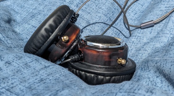

Re: Moje hobby
Powoli do przodu😉 jeszcze poduszka pod pałąk i można wykańczać :D

Post autor: Kleszczak »
uszy urywa dźwięk czy stonowany? samo wykonanie pierwsza klasa.

Re: Moje hobby
Panowie, pisałem że cudów nie będzie ale gra nieźle. Pałąk jest do przemyślenia bo kłóci się z pierwotnym planem zrobienia lekkich słuchawek, ale na razie zostaje, nie mam pomysłu jak go zastąpić czymś lekkim.

Yagr pisze:nie mam pomysłu jak go zastąpić czymś lekkim.
W 3-4 miejscach gąbeczki łączone na rzepy.
Posty: 14766
Re: Moje hobby
Darcun nie rozumiem - jak gąbeczki na rzepy? Możesz rozwinąć? Ja już kombinuję z giętą sklejką... ale to tylko prace koncepcyjne w głowie - w każdej chwili mogę coś innego zrobić ;)
