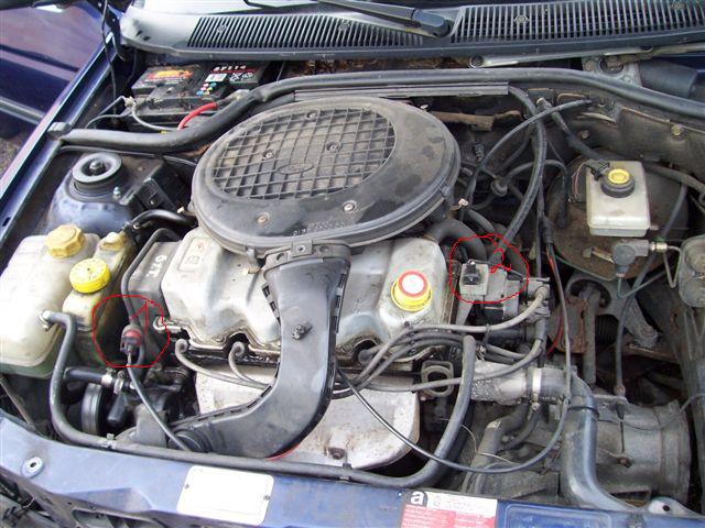

co to są za elementy widoczne na zdjęciu oznaczone przeze mnie jako 1 i 2 ??

1 . to chyba jakiś czujnik od wspomagania
a2 to jakaś wtyczka? bo słabo widoczne :???:

ARIEL, głównie chodzi mi o tą wtyczke (2) - zauważyłem, że wiele escortów ma ją cisniętą w "coś" nad modułem zapłonowym - u mnie ta wtyczka wisi z boku a na module jest plytka z otworami na coś. nie wiem co to. czy ktoś coś tutaj ma i do czego to jest ?? zastanawiam się czy to nei jest jakaś dodatkowa masa do modułu zapłonowego.
