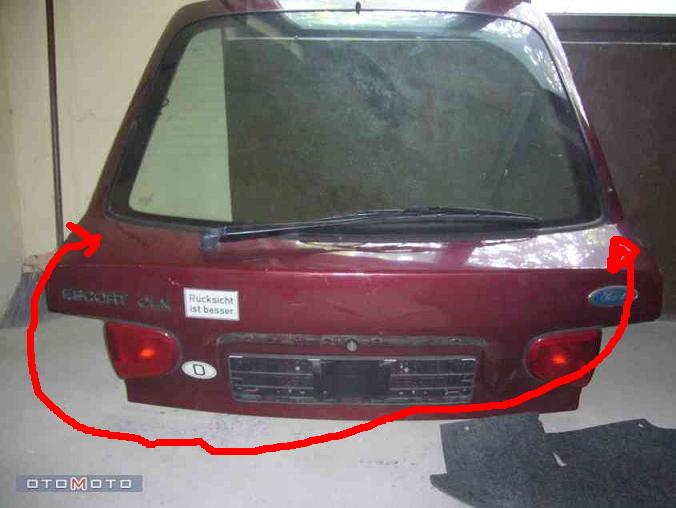

Ja rozwiazalem u siebie ten problem. Poprzez niewielkie wykrecenie (mysle ze przeznaczonych do tego) plastikowych "srub" Znajduja sie one na klapie. Nie mam niestety zdjecia ale wstawilem zdjecie z allegro i zaznaczylem gdzie to sie znajduje i o co mi chodzi
Pewnie wiekszosc wie o tym ale u mnie to pomoglo wiec wstawilem dla tych ktorzy o tym nie wiedza
jeszcze tylko musze cos z pulka zrobic ale i tak juz jest o niebo lepiej :]
