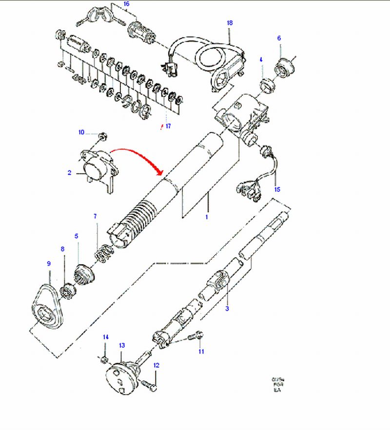

Mam pytanie czy powinna być jakaś osłona, guma czy coś innego w miejscu gdzie kolumna kierownicza wchodzi z komory silnika do wnętrza? Bo mam wrażenie że u mnie takowej brakuje?

Czy KTOŚ może schylić głowe pod deske i popatrzeć czy tam ma być dziura czy osłona !?
Jutro zajrzę i Ci powiem.

jest tam taka gomowa zaślepka wiem bo wymieniałem maglownice .no musi być bo może woda dostać do samochodu :cool:

Potwierdzam jest guma osłonowa.

Dzięki bardzo, będe musiał taką skombinować gdzieś.

Gumowa zaślepka w kształcie jajka.

noo taka gumowa to ona wcale nie jest ale w ksztalcie jajka jak nic :razz:

Czy ta osłonka jest szczelna i ściśle przylega do kolumny (pręta)

Czyli rozumiem, że normalnie tylko tam gdzie jest żółte tam jest otwór? Bo moja osłonka wygląda tak jak ta obok, to co żółte to dziura...

No to masz krotko mowiac rozdupcona oslone i cza sie zaopatrzyc w nowa tylko podczas wkladania nowej uwazaj bo ona sie trzyma na takich 3 zaczepach i latwo je urwac a potem bedzie znowu sie tamtendy lalo, pozdro :cool:
