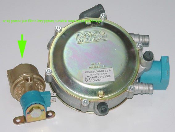

i jeszcze jedno. Mam instalację gazową i mam pytanie gdzie znajduje się filtr gazu? Morze jakieś zdięcia ?
Jestem laikiem.
pozdrowienia i czekam na odpowiedzi.
Filtr gazu najczęściej znajduje się pod elektromagnesem
Posty: 14791
marcinklb
Post autor: marcinklb »
heh a gdzie jest ten elektromagnez?
Posty: 14791
elektromagnes=elektrozawór to to plastikowe z dwoma wyjściami elektrycznymi po drugiej stronie puszki filtra zaznaczonej na focie strzałką ;)
