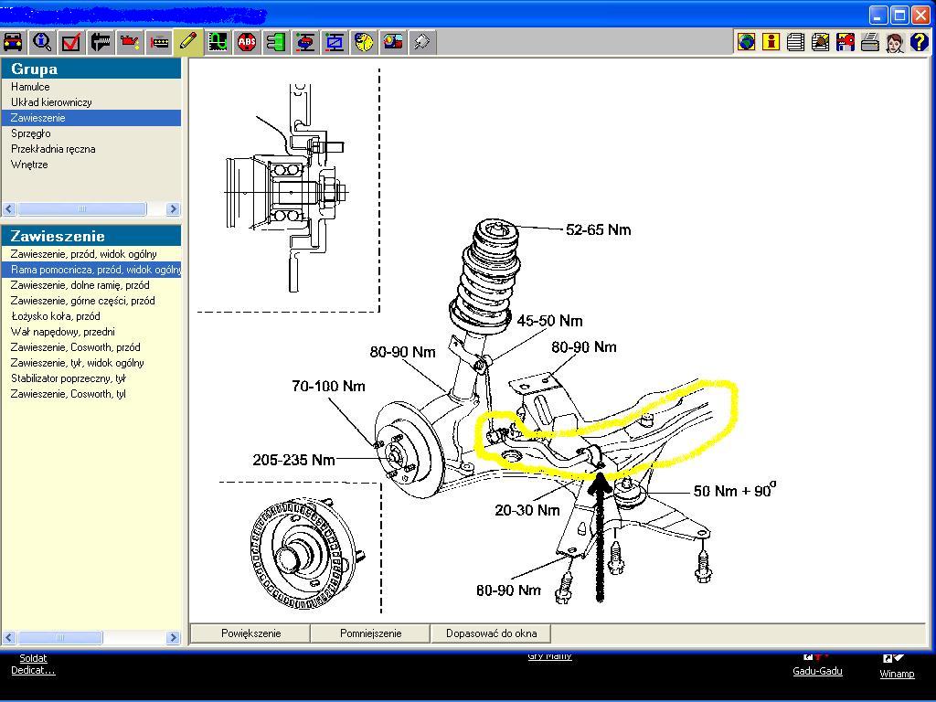

mogą Ci pukać gumy drążka reakcyjnego łącznik miałeś walnięty a ten rozwalił gumy drążka.
Na diagnostyce tego nie wychwycisz
Amorki możesz sprawdzić na diagnostyce - ale sprawdzisz tylko ich skuteczność bądź jak kto woli stopień zużycia ale nie sprawdzisz czy one pukają.
Żeby sprawdzić czy one pukają - musiał byś je zdemontować z całą kolumną - następnie ściągnąć sprężyny i dopiero wtedy można je sprawdzić.

lordpablo pisze:mogą Ci pukać gumy drążka reakcyjnego
co to jest? jak to wyglada?
Damianos, to sa poduszki stabilizatora - taki gumowy element, w ktorym siedzi stabilizator i jest przykrecony do budy - ta pierdola kosztuj 4zł za sztuke (potrzeba 2 szt), wyeminia sie ja z godzine w domowych warunkach - a robi tyle hałasu na wertepach jak sie wytlucze, ze glowa mala :P
Popatrz na łącznik drążka reakcyjnego - do niega masz przykręcony drążek reakcyjny lub jak kto woli drążek stabilizujący.
Ten jest przykręcony do wzdłużnicy w dwóch punktach poprzez gumy.
Jak ściągniesz koło to dojdziesz do tych gum bezproblemowo.
Będziesz potrzebował tylko klucz oczkowy płaski 10 i jakiś dobry wkrętak płaski do wydłubania gumy no i jakąś godzinę czasu wolnego + chęci.
