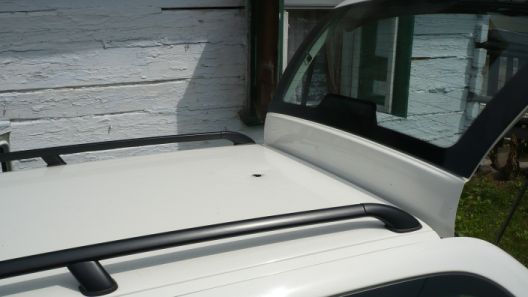

Wczoraj na parkingu jakiś sk.......el dorwał sie do zewnetrznej anteny do telefonu komorkowego w moim essim umieszczonej w tylnej części dachu.
Zrobił to za pomocą jakigoś metalowego preta i zwyczajnie podważył wyginając dach i robiąc w nim krater średnicy kciuka.
Pytanie mam następujące: proszę o poradę co zrobić jak to załatać bo biję się z myślami a nie chcę nić spieprzyć bo to w końcu dach.
Poniżej zamieszczam zdjęcia tej dziury.
zalozyz pletwe taka jak na bmw "zart"
zaloz antenke i bedzie po sprawie bo tak to bys musil malowac caly dach

O kolejnej antence juz myslalem tylko, jak ją zaloże to znowu jakaś menda przyjdzie ale tym razem z nożycami do metalu.
A nawiasem mówiąc to całe zajśćie bylo w biały dzień i to pod moją klatką!
A jak wstawię nową antenkę to napewno będzie pod wysokim napięciem.
Mysłałem o szpachli......, ale sama sie nie utrzyma i trzeba by coś podspawać a potem malować tak jak pisał Simo. Tylko że ja bym sie w cały dach raczej nie bawił.
...No nic jeszcze pomyslę... sorki za tą burze w mózgu, ale jestem totalnie wkurwiony na to całe zajscie.
Koyot, ja też pomyślałem o szpachli  ale nie unikniesz malowania tak czy siak... jedynym wyjsciem jest zalozenie antenki albo... zaszpachluj i jak bedziesz mial przyplyw gotowki (bo u nas w kraju z tym ciezko
 ale nie unikniesz malowania tak czy siak... jedynym wyjsciem jest zalozenie antenki albo... zaszpachluj i jak bedziesz mial przyplyw gotowki (bo u nas w kraju z tym ciezko  ) to dopiero trysnij lakierem dach... tego tak bardzo nie bedzie widac szczegolnie na bialym samochodzie

Ja widze też dwa rozwiązania
1 szpachel - ale to wiąże się z malowaniem
1 antena CB - na parkingu ją odkręcasz i zostawiasz samą głowiczkę - która nie jest chodliwym towarem.
Radio CB + antena wyniesie mniej więcej tyle samo co szpachlowanie i malowanie dachu.
				Patryk
Ja proponuje zaspawac, fajnie wyszlifowac, zabezpieczyc i normalnie trysnac bialy lakier na niewielkiej powierzchni a nastepnie elegancko wypolerowac i zobaczysz ze jak dobrze dobierzesz lakier to sladu nie bedzie. Jedynie po paru latach moze sie inaczej odbarwic i wtedy albo pomalujesz calosc albo znowu wypolerujesz albo sie juz nie bedziesz tym przejmowac bo bedzie inna fura

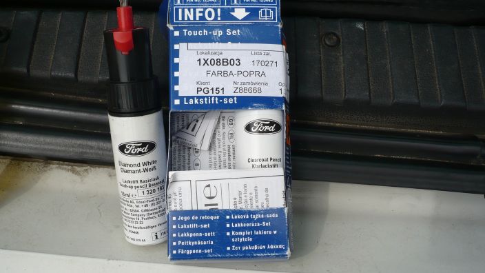

do numeru nic Ci nie da, bedzie sie roznil, radze Ci zeby dobali do koloru
