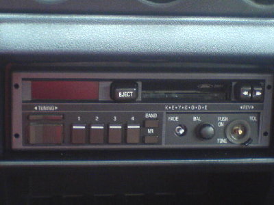

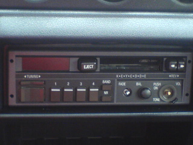

Witam.mam problem z wpisaniem kodu do radia -znaczy nie wiem jaka jest sekwencja wpisywania-model radia trafic 3000(kaseciak).dzięki
no wpisujesz przez klawisze od 1 do 4, 5 zatwierdza chyba tak jest co pamietam

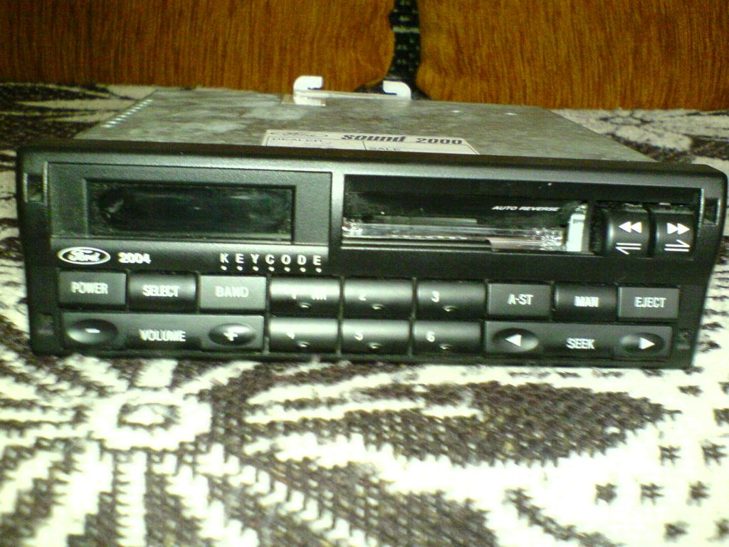

wkretak2 u mnie trzeba było wcisnąć najpierw guzik select, pojawił sie napis CODE____, póżniej wprowadzasz kod.
Robi sie to tak: mająć kod np. 5678 wciskasz guzik nr 1 pięc razy, guzik 2 sześć razy, guzik 3 siedem razy i guzik 4 osiem razy. potem select i ........ miłego odbioru
Moje radio to ford 2000 model 2006 RDS

w moim też nie ma klawisza selekt.
Wpisuje u siebie 4 cyfry kodu klawiszami 1;2;3;4 a klawiszem 5 zatwierdzam - ale ja mam inne radio fordowskie.
