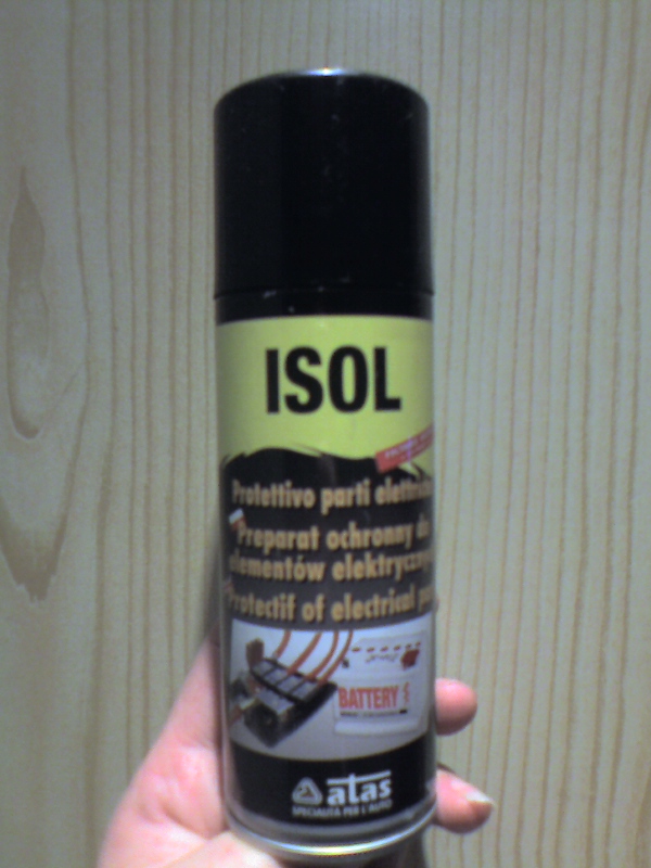

Isol
Ja mam taki i sobie go chwalę.
WD 40 jest dobry ale szybko odparowuje i nie ma po nim śladu i po jego działaniu też.
Isol działa jak WD 40 ale zapobiega ponownemu utlenianiu się przewodów.
