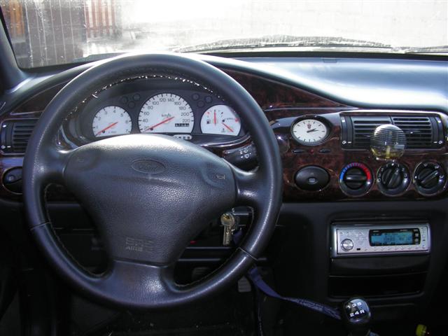

Witam chcialbym sie dowiedziec jak zamontowac radio 1 DIN w escorcie mk7, nie mam pojecia jak to zrobic zeby bylo to zamocowane pewnie, przejsciowke z 2DIN na 1 mam

nie w zalozeniu, co z tego ze se wloze przejsciowke wloze radio i wisi bo nie ma sie o co oprzec, ford nie przewidzial jakiego wieszaka czy cos takiego bo jak jade radio mi wypada wraz z ramka

hmm...masz przejsciowke, a ramke montarzowa do radia masz??jezeli tak to w przejsciowke wsadzasz ramke zaginasz odpowiednie bolce zeby sie sztywno trzymala do tego wsadzasz radio i wszystko sie trzyma idealnie.

Ja nie mam wieszaka i sie trzyma idealnie. To co pisał Osimek - zaginasz bolce i sie trzyma! :)

Ja jak kupiłem essinke to niektóre zaczepy w tej ramce były wyłamane i jak zamontowałem radio z wieszakiem to przy gwałtowniejszym ruszaniu radio lądowało koło lewarka:) taki tjuning:)

a ja sobie radio przykrecilem sruba 5mm do blachy za radiem i sie trzyma idealnie kazde radio i po klopocie :mrgreen:
