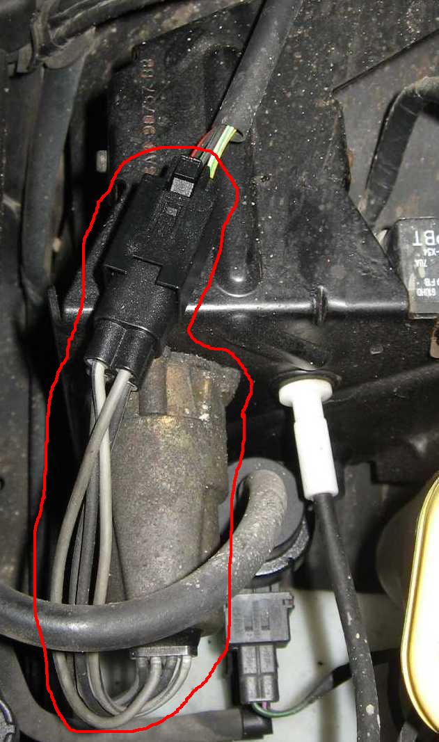

mikosz83 może masz walnięty elektrozawór podciśniena? to to co na zdjęciu poniżej. albo termostat woskowy zajechany? to on odpowiada za dawke rozruchową ale bez niego można śmiało jeździć.
kupiec pisze:mikosz83 może masz walnięty elektrozawór podciśniena? to to co na zdjęciu poniżej. albo termostat woskowy zajechany? to on odpowiada za dawke rozruchową ale bez niego można śmiało jeździć.

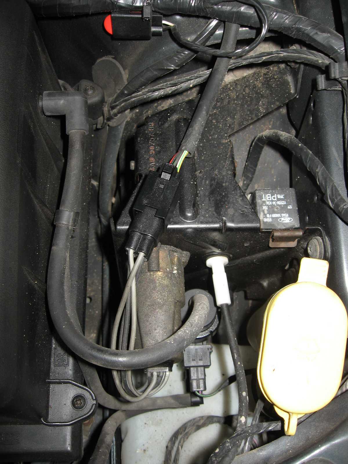

Mój wygląda troche inaczej... Chciałbym żebyś zapisał poniżej moje zdjęcie i w Paint narysuj kółkiem który to jest elektrozawór i takie tam gdyż jestem w tej sprawie ciemny. Moge to wyczyścić o ile nie bedzie trudne... :-/
Posty: 13095

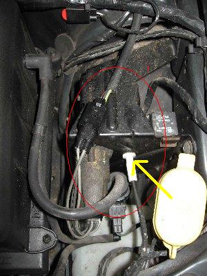

mikosz tak na moje to mamy to samo tylko ty masz zabudowanya ja otwarty. na czerwono zaznaczyłem obudowe a na żółto linke wychodzącą z elektrozaworu tak jak u mnie. ten elektrozawór to takie ssanie w dieslach i kosztuje 99 zeta w sklepie forda. słyszałem że jest odpowiedzialny za wolne obroty na zimnym silniku. ale lepiej niech ktoś to sprawdzi czy jest sprawny. i niech ktoś ci sprawdzi termostat woskowy bo to dziadostwo też jest odpowiedzialne za obroty a dokładniej za dawke paliwa na zimnym silniku. koszt nowego -145 zeta w sklepie forda.

kupiec, Niestety mylisz sie bo pisałeś że mam zamknięte a Ty otwarte i uważasz ze mamy takie same. Zaglądałem na linke pod osłoną czarną i tam jest zupełnie inaczej. Ja nie mam okrągłego co Ty masz, w kolorze kości słoniowej. Zupełnie inaczej wygląda :-/
Ta linka co patrzyłem ma poczatek na pompie wtryskowej a końcówke własnie tu na zdjeciu co widzimy.
Chciałem Was zapytać co to za ustrojstwo i jak sie nazywa oraz na czym polega praca ??
Widziałem podobny ale w Fordzie Mondeo, miało na ogonie linke a ja tu mam na ogonie wiązke kilku kabli... W Mondku to był termostat woskowy chyba.

mikosz no dobra może i inne ale jakoś coś mi nie pasi. ściągnij osłone tę czarną i zrób zdjęcie bo coś nie tak a widziałem autko z 97r i miał tam elektrozawór.
Co to za przekaźnik czarny kwadratowy ? co odpowiada ??
