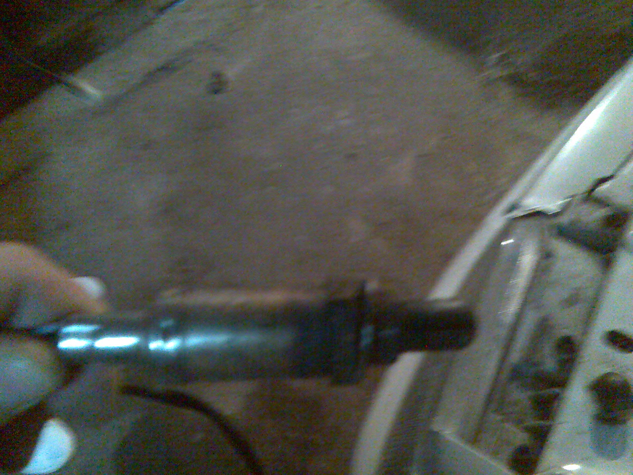

mam pytanie czy może ktoś wie jak wizualnie wygląda zepsuta sonda lambda?

co to jest :?: :?: :?:

Kolego radze podjechac na komputer to ci wykaże. san tego nie sprawdzisz na 100%.

ja nie miałem tego zamontowanego w samochodzie. zastanawiam się czy to nie jest przypadkiem inny model sondy lambda.

Wygląda jak lambda :???:
nie no sondy sa standardowe i wygladaja wszystkie mniej wiecej tak jak ta na zdjeciu, różnią sie tylko iloscia przewodow (od 1 do 5) oraz napieciem (0-1V lub 0-5 czy 12V)
z tego co ostatnio sie wczytalem w serwisowke wyraznie wynika iz sondy wogole moze niebyc ! wtedy zamontowany jest potencjometr regulacji skladu mieszanki - ustawia sie raz i po sprawie. stosowany byl w autach fabrycznie bez katalizatora
