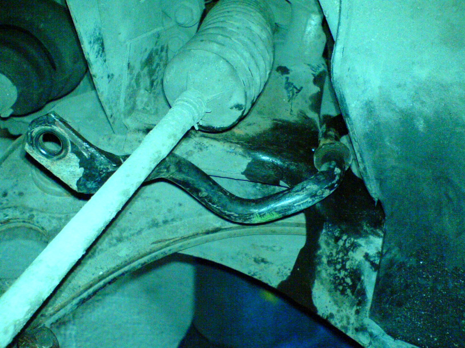

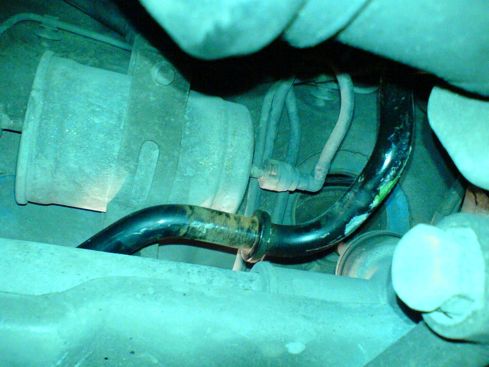

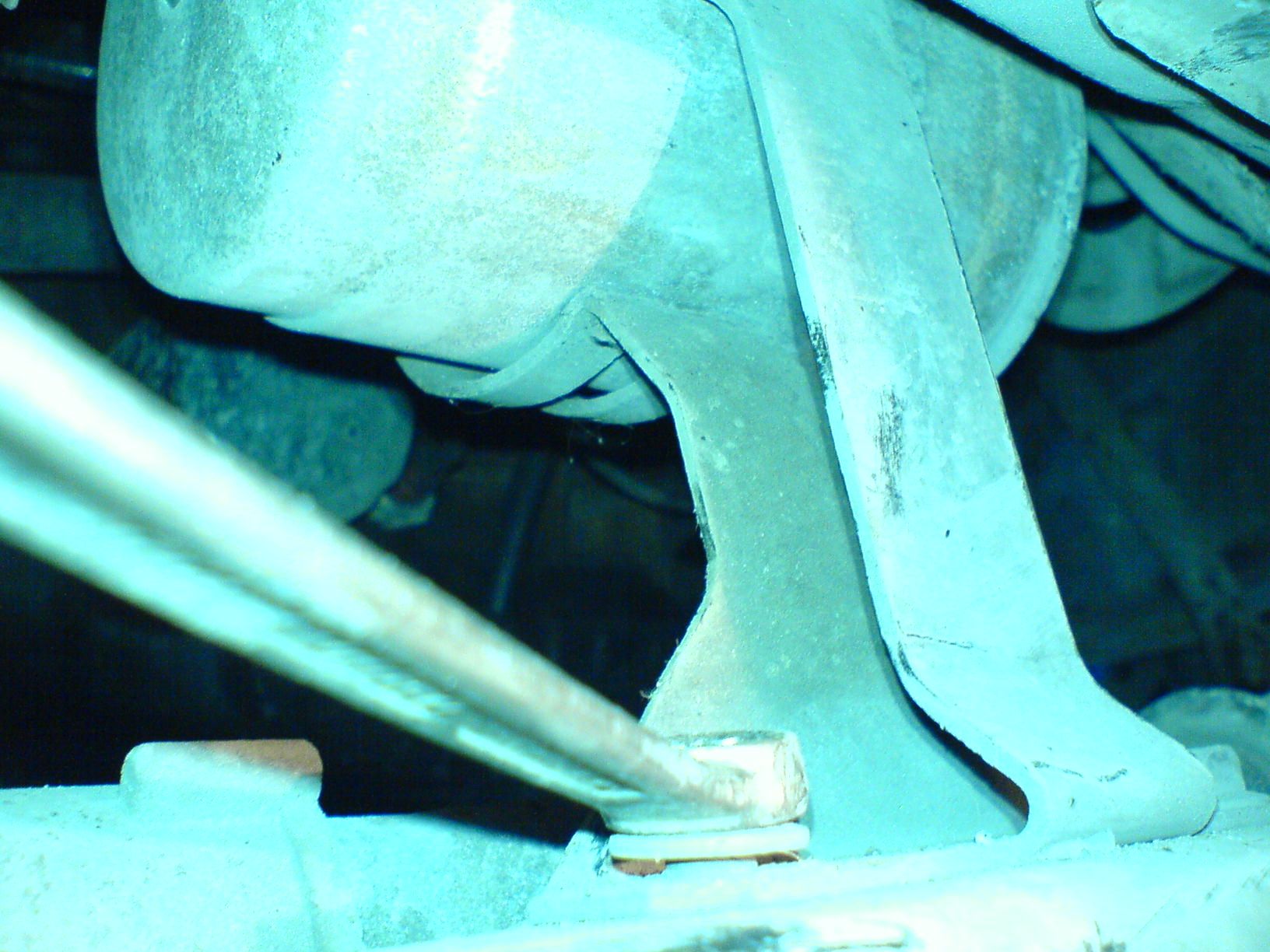

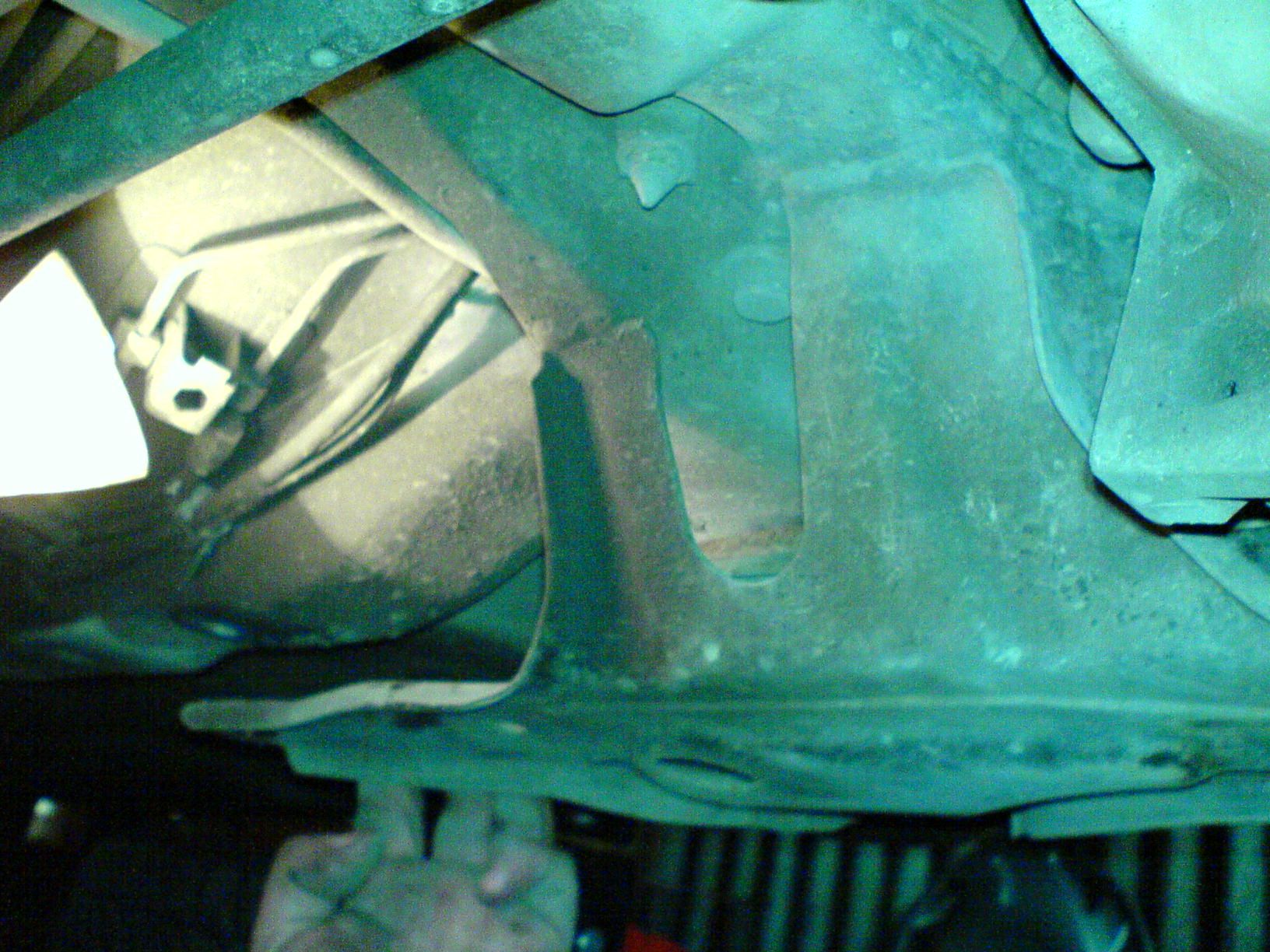

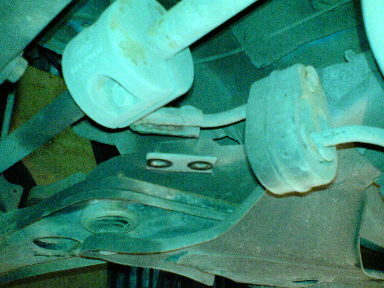

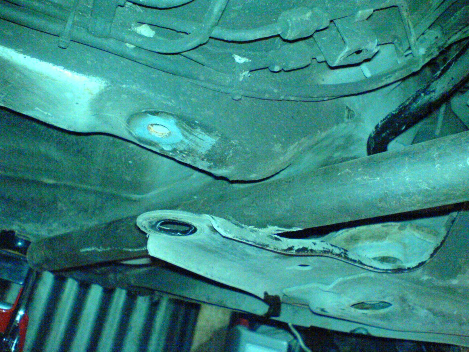

4Po breszce wkładamy duży drewniany klin i już mamy nadzieję,że się uda ale.....jpg
