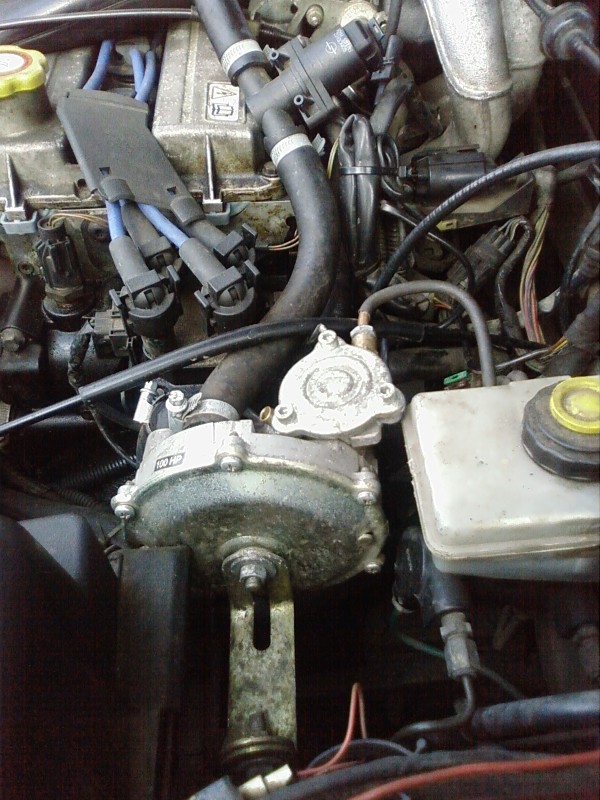

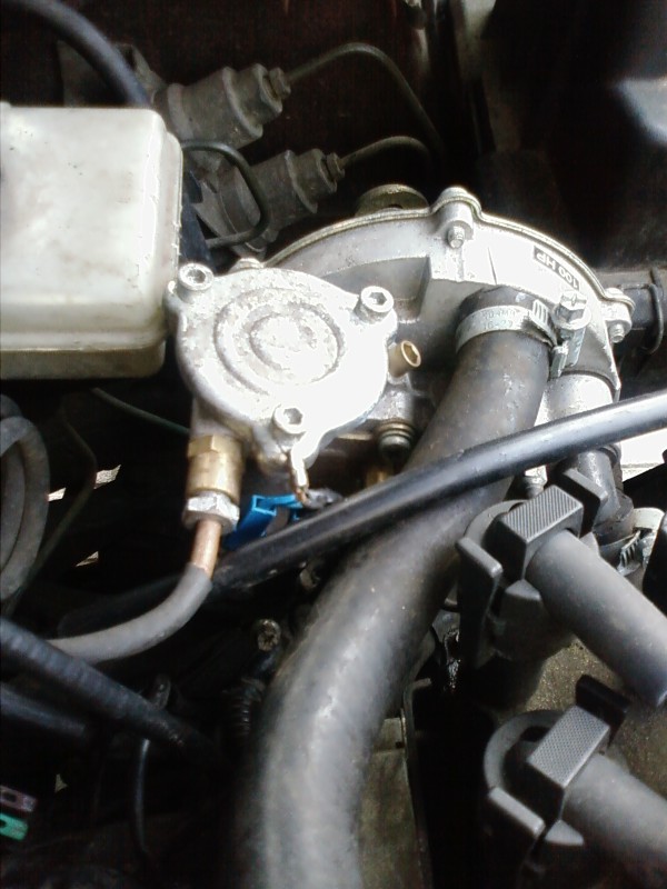

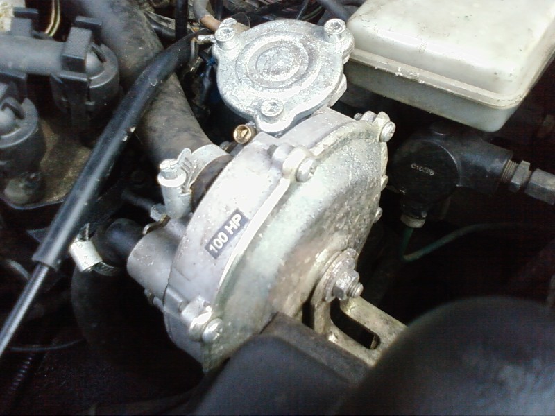

A ja mam takie pytanko - może ktoś ma taką samą instalację to wie.
Mam instalacje II generacji Tomasetto i jak zabrałem się do wymiany filterka gazu to okazało się, że nie ma u mnie żadnego magnesiku! U mnie cały proces wymiany wygląda trochę inaczej niż w załączonym powyżej opisie i tym w dziale napraw, bo mam ten filtr przy samym parowniku, chyba można powiedzieć, że jest to jeden komponent.
Ale mnie nurtuje czy tam powinien być magnesik czy nie?
Pozdrawiam
Posty: 3498
Powinien.Ktoś to robił przed Tobą i pewnie zgubił.
To,że masz przykręcony prawie do parownika,nie znaczy,że od dołu nie ma śruby do odkręcenia obudowy.Jest na pewno.
Jak nie dojdziesz kluczem,to trzeba odkręcić całą obudowę od parownika.
Pewnie masz zrobione tak jak ja miałem.
Faktycznie bez rozebrania się nie obejdzie.
wroobi71
Post autor: wroobi71 »
A ten magnesik da się skombinować jakoś? Bo w sumie to wypadałoby w takim razie go tam wsadzić.
Co do mojej instalacji to prezentuje się ona następująco. I z tego co mi się zdaje to to wygląda znacząco inaczej niż na tym zdjęciu niż dałeś darcun4
Posty: 3498
Magnesik,to możesz załatwić u jakiegoś gazownika,lub kawałek ze starego głośnika.
