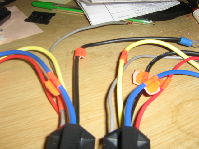

Witam mam problem z autoalarmem a mianowicie z jego centralka chodzi o to ze po uzbrojeniu alarmu centralka zamyka wszystkie drzwi a po rozbrojeniu nie chce ich otworzyc silowniki mam podłaczone za pomaca 2 przekaznikow. Alarm jaki mam zamontowany to EUROSEC zalanczam schemat tego autoalarmu moze mi ktos poradzi jak to wszystko zgrac zeby chodzilo

masz otwieranie podłączone w niewłaściwy przewód , sprawdz przekażnik, kontrolką sprawdz czy alarm podaje mase na otwieranie

do przekaźników podłączasz tylko masę i sygnał z centralki i kabel do wpięcia w instalacje centralnego zamka

siłowniki oryginalne są na 4 przewody 2 sterująca i 2 zasilające
jeśli chodzi o same przekaźniki to tak :
30 - tu masę podłączasz
87 - wyjście na sterowanie zamkiem
85 lub 86 (nie pamiętam pod które) podłączasz sygnał z alarmu
i tak robisz na zamkniecie i na otwarcie

Właśnie ze podaje bo mierzyłem miernikiem i jest impuls masy na tych dwóch kablach.
a zauwarzylem cos jeszcze ze jak recznie zwieralem te przekazniki to dzwi sie zamykaly i otwieraly tylko z pilota sie otworzyc nie dalo

w escortach oryginalne centralne maja sterowanie + od centralnego zamka na 2 kabelkach, jesli Twoj alarm ma sterowanie - (masa) to musisz zastosowac przekazniki zgodnie z rozpiska Sima, jesli Twoj alarm ma sterowanie + to walisz od razu pod te 2 kable bez zadnych przekaznikow. A jesli masz nieoryginalny centralny,to powinienes miec jeszcze takie urzadzonko ktore steruje centralnym zamkiem i dopiero do niego wpinasz sobie bez zadnych przekaznikow sterownik centralnego zamka (lub alarm jak masz alarm)

nie wiem dokladnie jakie wyjscia i wejscia ten sterownik ma,ale zeby to na 100% dzialalo na takich najzwyklejszych silownikach centralnego zamka to musi ta centralka miec wejscie na podstawie ktorego wie,ze ktorys z silownikow typu master zostal zamkniety lub otwarty (to samo wejscie wykorzystuje sie do sterowania pilotem). Musi miec wyjscie ktorym podaje +12V w jedna strone i -12V w druga strone zeby silowniki potrafily sie ruszyc (napiecie mierzone na 2 kablach)malutki109 pisze:dokupienie sterownika centralnego zamka st 1000
