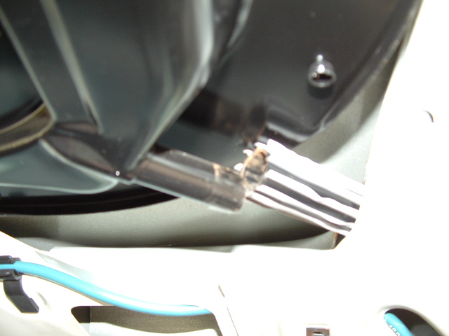

Aż się nie chce wierzyć jak to możliwe że wężyk odprowadzający zsunął się z rurki odprowadzającej wodę... może to skutek jazdy po naszych "super" drogach i od drgań tak się stało. Mniejsza o to. Oto winowajca mokrej podsufitki... nie wystarczy jednak go naciągnąć. Potrzebne będzie założenie opaski zaciskowej takiej jak na węże. Teraz już wiem że w mkV są cztery wężyki a nie dwa biegnące do tyłu, Tutaj każdy rozchodzi się w kierunku narożnych słupków karoserii. Widocznie w mkIV są tylko dwa
