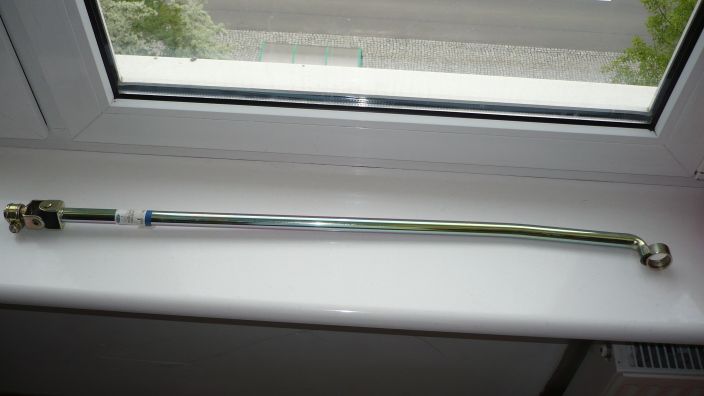

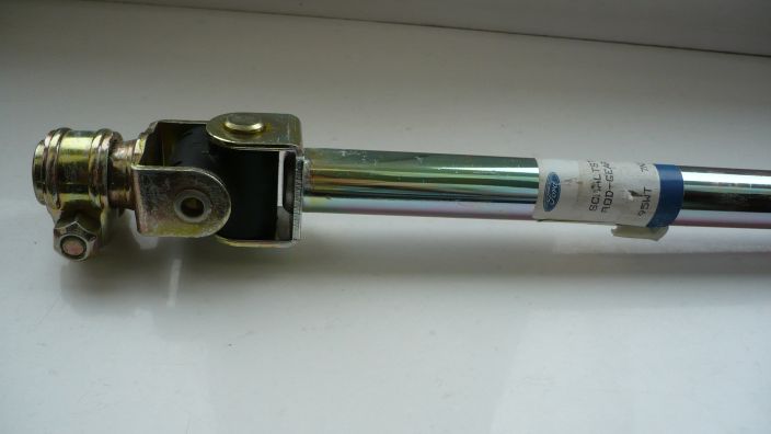

Mam ten sam problem, z tym że zakupiłem już całą końcówkę drążka zmiany biegów, czy dam radę ją sam wymienić, czy trzeba jechać do "fachowca"?

Krzyżak jest elementem gumowo metalowym i czasami ta guma już nie jest w takim stanie jak powinna. Z tego co wiem nie ma tam sprężynek a za to wszystko odpowiada ten element z fotki Koyota. Wejdź pod auto, druga osoba niech rusza lewarkiem i zobaczysz dlaczego jest luźny i nie zatrzymuje się pośrodku.

zeberko pisze:Ile kosztuje ta czesc w ASO którą kupiłeś
Ja dałem 150 zeta z groszami.
