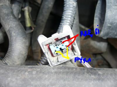

Wrzuciłem zdięcie wtyczki czujnika tego co uruchamia wentylator: piny połączone żółtym kolorem po złączeniu nic sie nie dzieje tylko coś pyka w okolicach akumulatora chyba
jak połącze te na czerwono to sie kręci wentylator
czy te żółre nie są czasem od klimy ?? bo mi nie działa
Posty: 23687
prawdopodobnie pyka Ci dlatego przy akumulatorze,bo tak ma byc :D tam jest przekaznik z 2 polozeniami. jedno polozenie daje pelna moc na wentylator i pewnie to polozenie Ci dziala, a 2 daje tylko czesc mocy na wentylator i napiecie idzie wlasnie przez ten przekaznik, potem trafia na rezeystor ktory znajduje sie przy wentylatorze i zapewne dlatego Ci sie nie wlacza wentylator na wolniejszym biegu mimo tego,ze przekaznik pyka.
Zadne z tych kabli nie sa od klimy, klima ma osobne kable od sterowania wentylatorem. Poza tym spalony rezystor przy wentylatorze tlumaczylby dlaczego nie dziala Ci wentylator po wlaczeniu klimatyzacji,bo po wlaczeniu klimy powinien wlaczyc sie wolniejszy bieg. A wlacznik termiczny do ktorego przychodzi ta kostka na pewno jest do wymiany, no chyba ze rzeczywiscie jest walniety termostat i przez to nie dochodzi do wlacznika goracy plyn,ale tego nie jestem pewien czy tak to jest
