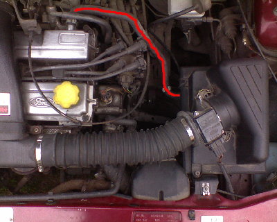

Witam chciałbym zamontować u siebie stożek. W związku z tym mam jedno pytanie. Ostatnio przyjżałem sie jak to wygląda pod maską i zaciekawiła mnie jedna rzecz. Tam z plastikowej puszki filtra odchodzi jeden cienki gumowy przewód do silnika. I teraz nie wiem czy moge go usunąc bez problemu. Dodam zdjęcie z zaznaczonym przewodem to bedzie wiadomo o co chodzi.
Jest to odpowietrzenie silnika - było o tym na forum.
Lepiej jak to odpowietrzenie pozostanie.
Musisz je podłączyć pod układ ssący.

A gdzie dokładnie podłączyć ten węzyk? Bezpośrednio do róry pomiędzy filtrem a przepustnicą?
