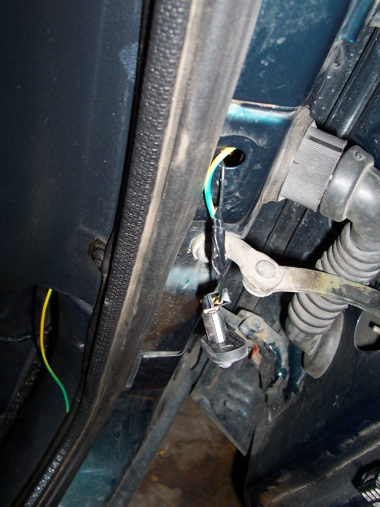

Tez chce to zrobic - czerwone pod zamkiem ze scorupki + pod drzwiami oswietlanie podloza na bialo (tez ze scorupki) Podlacze sie pod skrzynke bezpiecznikow gdzie ida przewody na lampke sufitowa i wsadze wlacznik,zeby przy majsterkowaniu z otwartymi drzwiiami szlo to wylaczyc. W scorpio jest super rozwiazanie - oswietlenie wnetrza zgasnie po ok 20 min samo nawet jak drzwi sa otwarte.

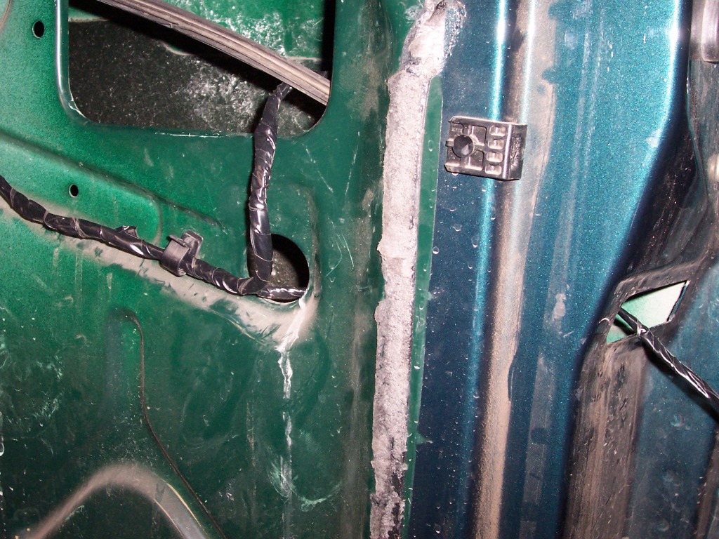

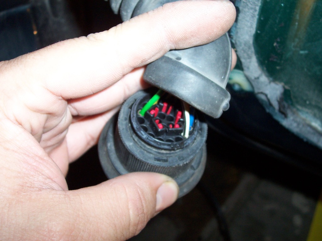

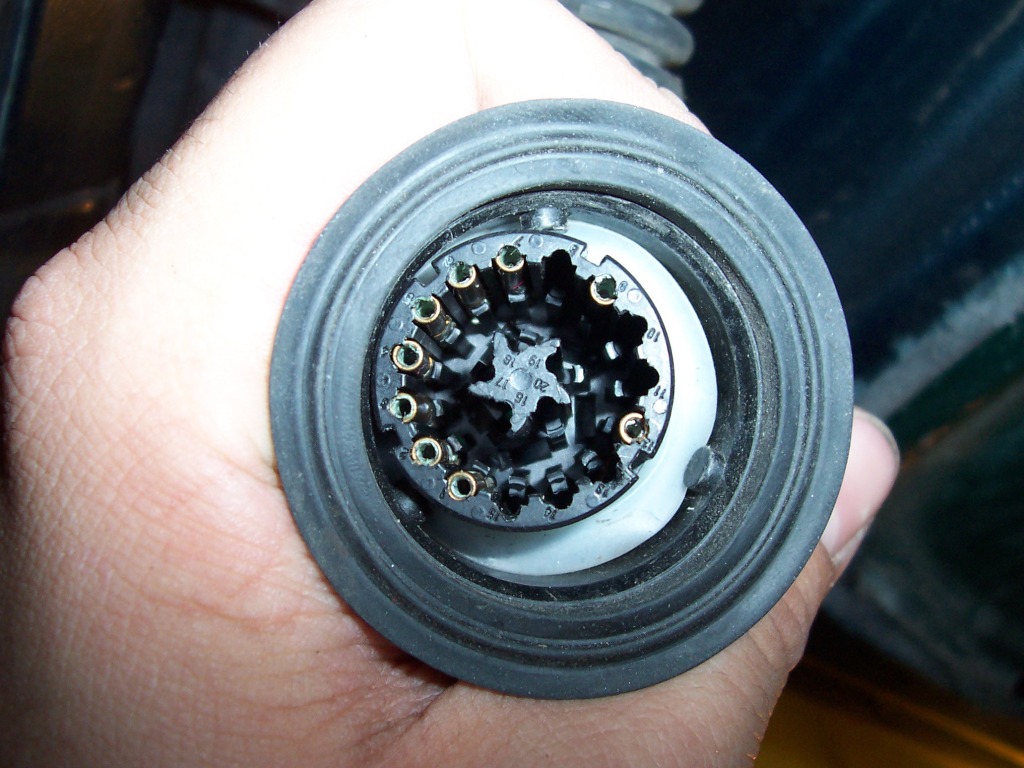

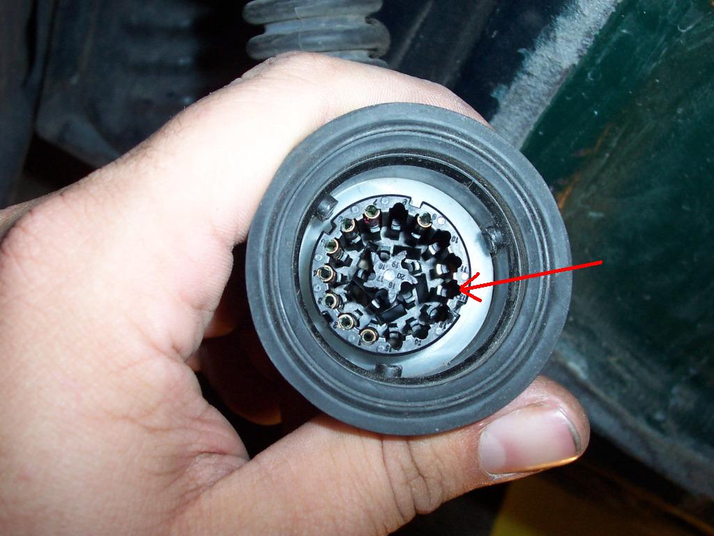

Przy przejście miedzy drzwiami a karoseria musisz użyć oryginalnej złączki(dodać bolce do złączki) bo nie ma jak inaczej przejść chyba ze po chamsku kabel przeciągnąć ale to nie jest już oryginal

samo podłączenie jest takie samo takie same kable idą
